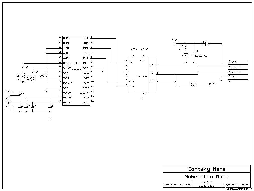

Подскажите возможно ли доработать адаптер K-line на FTDI и MC33290 в KL-line адаптор?

Поменяй МС

Менять не нужно, а нужно добавить еще одну MC33290 (или подобную) для L линии.

si9243 если найдеш
а так просто аналог ее впаяй

Допаяй в свой адаптер транзистор и успокойся.
По ссылке чиптюнерру/content/klline/ смотри вторую и третью схемы = нога 7.

Сообщение Evgen91187 » Пт мар 04, 2011 9:43 pm
По такой схеме собери. 100% рабочая.
