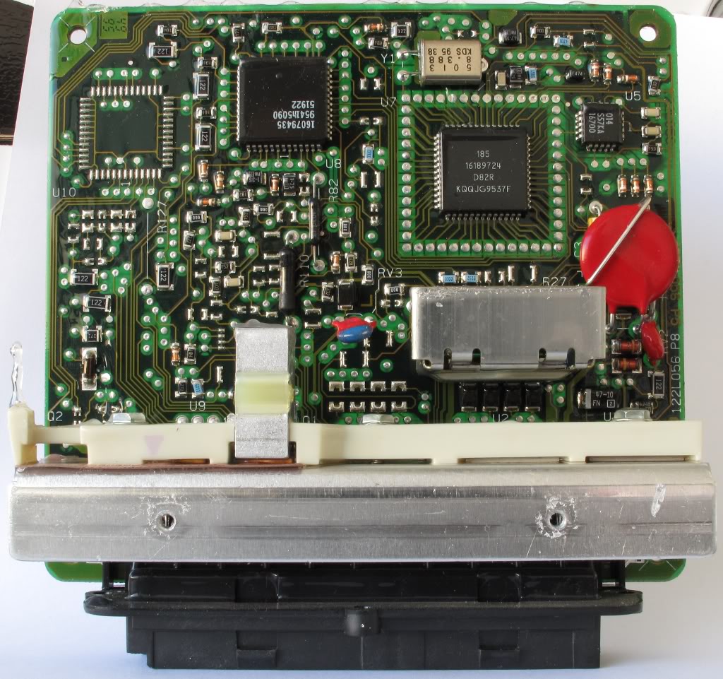

С чего может прошит?Кто то знает?и с чего можно прочитат его памят?Я не увидел такая памят?
Сообщение chipsoft » Пт июн 18, 2010 6:42 am
В этом ЭБУ прошивка внутри процессора хранится. Поэтому нужно читать процессор, чтобы прошивку достать.

Сообщение ivanovbg » Пт июн 18, 2010 8:13 am
я ето знаю но не знаю какой процесор и как его читат

Сообщение Witold » Пт июн 18, 2010 8:44 am
Это Моторолла МС68НС11Е9. Бери в руки программатор и читай.

Сообщение ivanovbg » Пт июн 18, 2010 6:57 pm
Witold писал(а):Это Моторолла МС68НС11Е9. Бери в руки программатор и читай.
А откуда взят програматор или дади мне схема,прошу.Спасибо.

Сообщение leliks » Пт июн 18, 2010 10:18 pm
Лучше обратится к человеку у которого есть программатор, он вычитает прошивку, потом обратится к человеку котроый сможет ее поправить (покрутить) и опять к первому чтобы ее залить.
Проц прочитать не сложно, все ноги выходят на контактные площадки.

Сообщение Witold » Сб июн 19, 2010 11:01 am
Во цирк :D . Прикатили точно такое же чудо, только идент BFZU, с такой самой мотей.
ДЫК ЭТО ЖЕ МОНОВПРЫСК.

Сообщение malser » Сб июн 19, 2010 11:51 am
Witold писал(а):Во цирк :D . Прикатили точно такое же чудо, только идент BFZU, с такой самой мотей.
У Вас случайно нет распиновки разъёма на такой блок. Хотя бы основные контакты (к-линия, земля, питание, включение зажигание)
А по поводу ivanovbg, то он сам прекрасно это все сделает. Общался с ним лично. Работает с ЕСМ2001, сам делает драйвера под прошивку. Так что покрутить для него не проблема. Просто подскажите ему программатор который работает с этой Мотей. Например xprog. Подправте, если я ошибаюсь.

Сообщение Kolo » Сб июн 19, 2010 12:29 pm
А этот камень разве можно перешиить? Там же масочное ПЗУ.
Ну тогда понятно, как им 12к памяти хватило. :)
А считать думаю можно и стандартно, через диагнозу. Может это не обрезали...

Сообщение Witold » Сб июн 19, 2010 1:07 pm
Обрезали. XProg читает этот проц. Уже считал. Смешная прошивка :D .
В моём случае нужно автоху лечить. Жалуются на огромный расход (реально сажей срёт).

Сообщение malser » Сб июн 19, 2010 1:32 pm
Witold писал(а):Обрезали. XProg читает этот проц. Уже считал. Смешная прошивка :D .
Можно взглянуть на эту прошивку?

Сообщение ivanovbg » Пн июн 21, 2010 8:35 pm
ето нет моновпръйск 16 клапана, двигател-C15MF
к,l-линияB7-M,D8-B
земляA12,B10,C12,C13,D1
питание B1,C16
включение зажигание C4
лампачка C1
А я думаю что ето двумя процесори.
С етом прочитал http://monitor.net.ru/forum/programm-pr ... 71844.html
даже не снял,но с другой не справился.Что за схема :x
