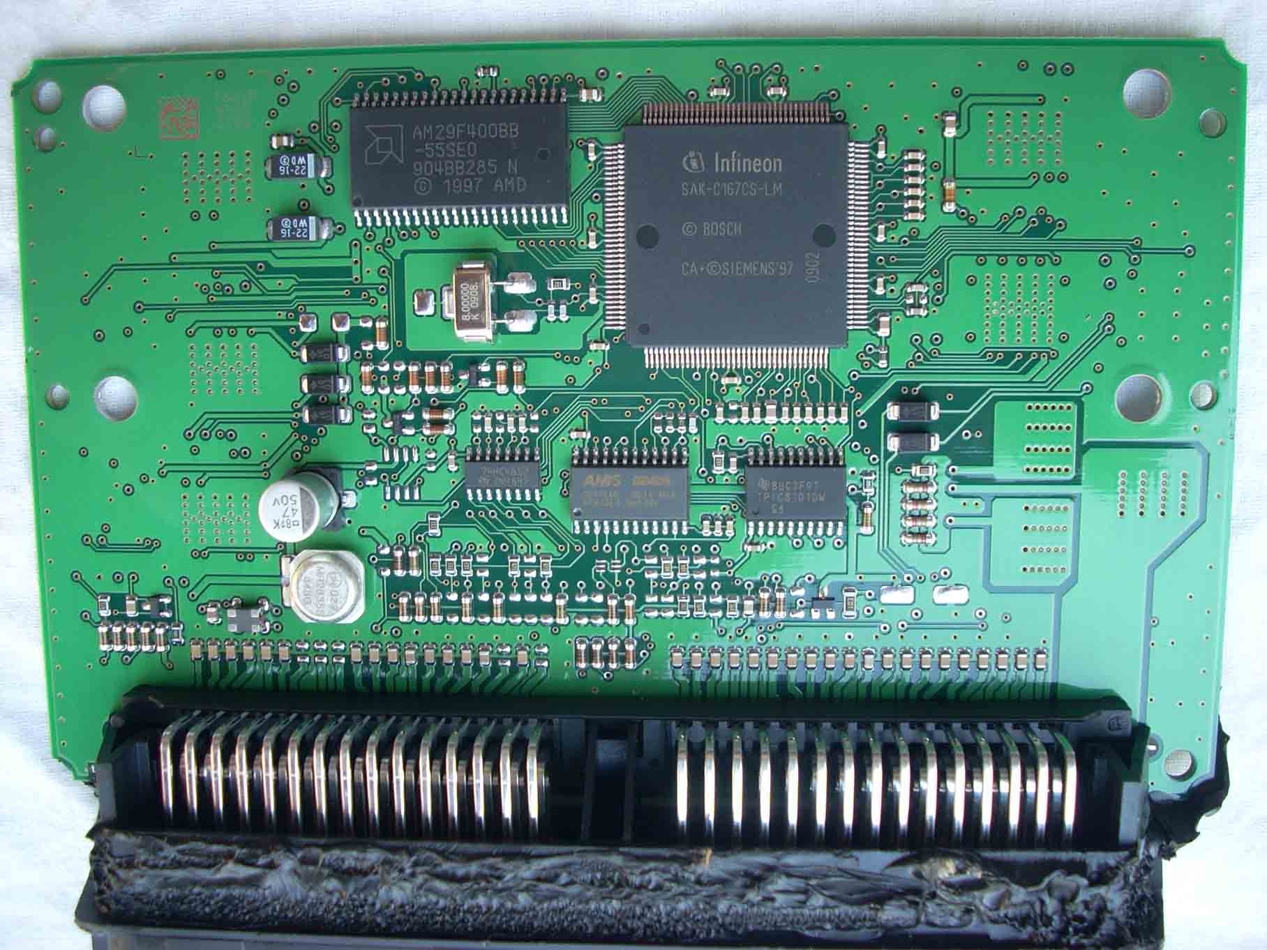

Попало ко мне в руки подобное чудо. Vega C100(Tagaz) Siemens SIM2K-D51
Чем и как с ним бороться.

а в чём собственно вопрос? считал?
Сообщение chipsoft » Сб май 15, 2010 6:42 pm
Очень похоже на EMS3132, должен прочитаться-записаться модулем Siemens1 загрузчика ChipLoader

alex2473 писал(а): Чем и как с ним бороться.
Ну можно было сразу и забыть про него. С167 + F400 = я бы сразу сдул флеху и в проггер, а можно в БСЛ зачитать. Распин = автоха рядом, тестер в руки и ...

Сообщение miruwor » Вс май 16, 2010 7:48 am
Такой блок и не прочитать. Там, походу. всё должно быть элементарно. Витольд правильно говорит - главное с распиновкой разобраться.

Сообщение вадимк » Вс май 16, 2010 8:40 am
Контроллер питания - нижняя левая (разьем от себя) микросхема.Питание - дорожка в явном виде от сапрессора.Зажигание - не знаю,но думаю можно определить.К-лайн должен быть на микросхеме "AMIС" (микруха между 74НСхх и еще какой-то).Вроде по памяти 6-я нога микросхемы.ЭБУ,по ходу,имеет CAN.На фото есть и дроссель развязки.Это все,что я "вызвонил" по фото.

Сообщение ЕВГЕНИЙ » Вс май 16, 2010 3:06 pm
Ну да, я так-же пробовал вытащить SIM2K-47, схематика одинаковая и К-линию нашёл, и всё бестолку, теперь-то уже просто, когда Денис его сделал. А тут видно CAN модулятор, а вот есть-ли там вообще К-линия, эт ни кому пока неизвестно.

Сообщение chipsoft » Вс май 16, 2010 3:15 pm
ЕВГЕНИЙ писал(а):Ну да, я так-же пробовал вытащить SIM2K-47, схематика одинаковая и К-линию нашёл, и всё бестолку, теперь-то уже просто, когда Денис его сделал. А тут видно CAN модулятор, а вот есть-ли там вообще К-линия, эт ни кому пока неизвестно.
Должна там быть КЛиния. Вадим в правильно расписал, как ее найти. Распиновка в этом ЭБУ скорее всего, как на EMS3132 или Сириусе.

Сообщение alex2473 » Вс май 16, 2010 8:13 pm
Распин, действительно как у EMS3132. Вычитал EEPROM и FLASH. Теперь будем воевать дальше. Остальное все впереди. Цель танцев, корректировка одометра и борьба с активным дублем.

Сообщение alex2473 » Вс май 16, 2010 9:55 pm
вадимк писал(а):Вы тока определитесь -чего вам нуно.а то вааще ничче не понять....
Вообще цель всех мучений, корректировка одометра. Но в процессе всех работ выяснилось, что в моторнике активный дубль пробега. Поэтому и полез в ЭБУ.

Сообщение chipsoft » Пн май 17, 2010 4:50 pm
Я посмотрел прошивку. Теоретически она может прочитаться по диагозе как SIMK41, однако не полностью. Если это так, то можно сделать поддержку чтения-записи этих ЭБУ.
