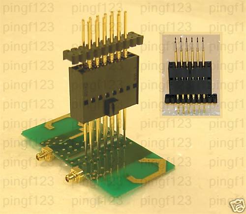

romik
Сообщения: 822
Откуда: Запорожье
Сообщение romik » Вт апр 20, 2010 6:23 am
А если пользоваться правильным адаптером, то и паять не нужно.
Автор загрузчика MultiFlasher
miruwor
Сообщения: 1287
Откуда: Украина, Харьков
Сообщение miruwor » Вт апр 20, 2010 9:13 am
Прикольно, похоже на хенд мэйд. Нужно попробовать зумутить такую беду.
romik
Сообщения: 822
Откуда: Запорожье
Сообщение romik » Вт апр 20, 2010 11:15 am
Это далеко не хенд мэйд! Каждый контакт - подпружиненая золочёная иголка, а не просто штырёк какой-нибудь.
miruwor
Сообщения: 1287
Сообщение miruwor » Вт апр 20, 2010 12:02 pm
А где купить и по чём?
romik
Сообщения: 822
Откуда: Запорожье
Сообщение romik » Вт апр 20, 2010 12:41 pm
У нас такое не продаётся, я из пендоссии заказывал.
