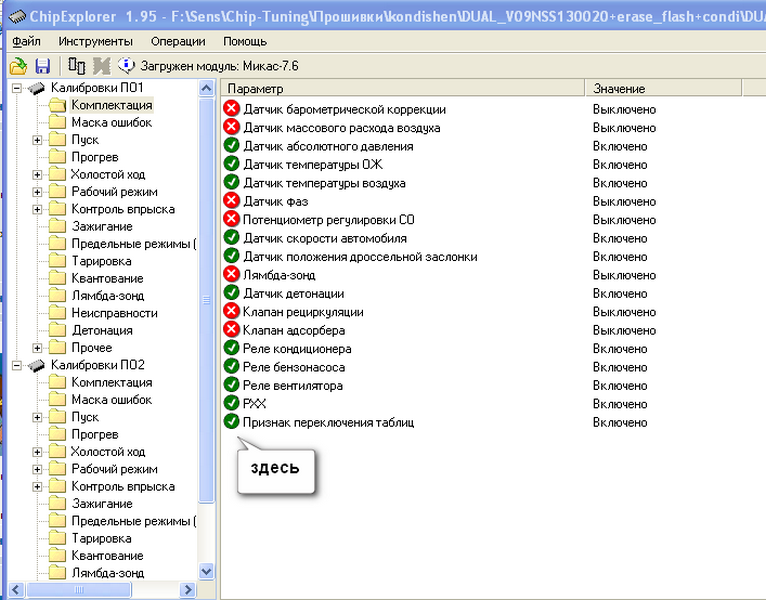

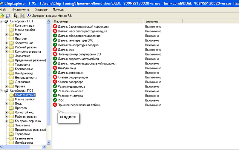

Подниму старую темку.
Читал про двухрежимные прошивки, все вроде-как понятно кроме одного: где и когда выставлять флаги переключения таблиц в прошивках? В Chip Explorer такого пункта не нашел :oops:
max26
Сообщения: 22
Зарегистрирован: Чт мар 12, 2009 4:03 pm
Откуда: Харьков
Сообщение max26 » Чт апр 15, 2010 9:23 am
Ребят, ну кто нибудь ответит? Я понимаю, что Микас 7.6 уже никому не интересен, но четкого ответа где эти флаги ставить так и не нашел.
selan
Сообщения: 53
Зарегистрирован: Чт июл 23, 2009 2:30 pm
Откуда: Запорожье
Сообщение selan » Чт апр 15, 2010 9:29 am
Посмотри внимательно в комплектации.Все там есть .Кажется последний пункт.

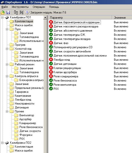

max26
Сообщения: 22
Откуда: Харьков
Сообщение max26 » Чт апр 15, 2010 12:02 pm
Нэту :(
Crac0dile
Сообщения: 18
Зарегистрирован: Вт апр 14, 2009 4:04 pm
Откуда: Украина, Ужгород
Сообщение Crac0dile » Чт апр 15, 2010 12:30 pm
Дык у вас версии СЕ разные. Видать в 1.6 нету этого флага.
max26
Сообщения: 22
Откуда: Харьков
Сообщение max26 » Чт апр 15, 2010 3:12 pm
Спасибо! В 1.95 этот пунктик есть.
