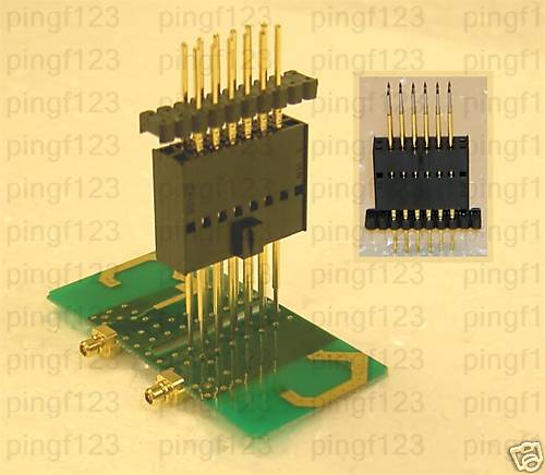

А если пользоваться правильным адаптером, то и паять не нужно.
- BDM_pins.jpg (25.64 КБ) 17897 просмотров

Прикольно, похоже на хенд мэйд. Нужно попробовать зумутить такую беду.

Это далеко не хенд мэйд! Каждый контакт - подпружиненая золочёная иголка, а не просто штырёк какой-нибудь.

А где купить и по чём?

У нас такое не продаётся, я из пендоссии заказывал.
