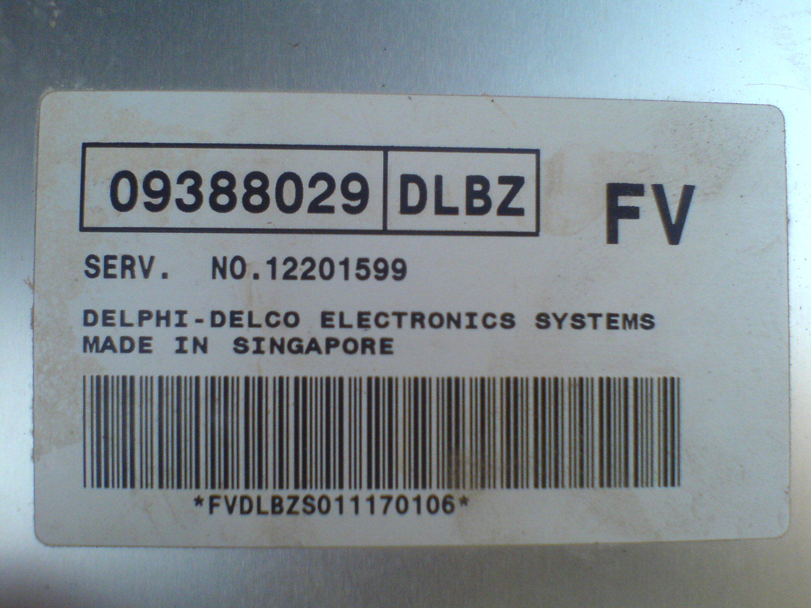

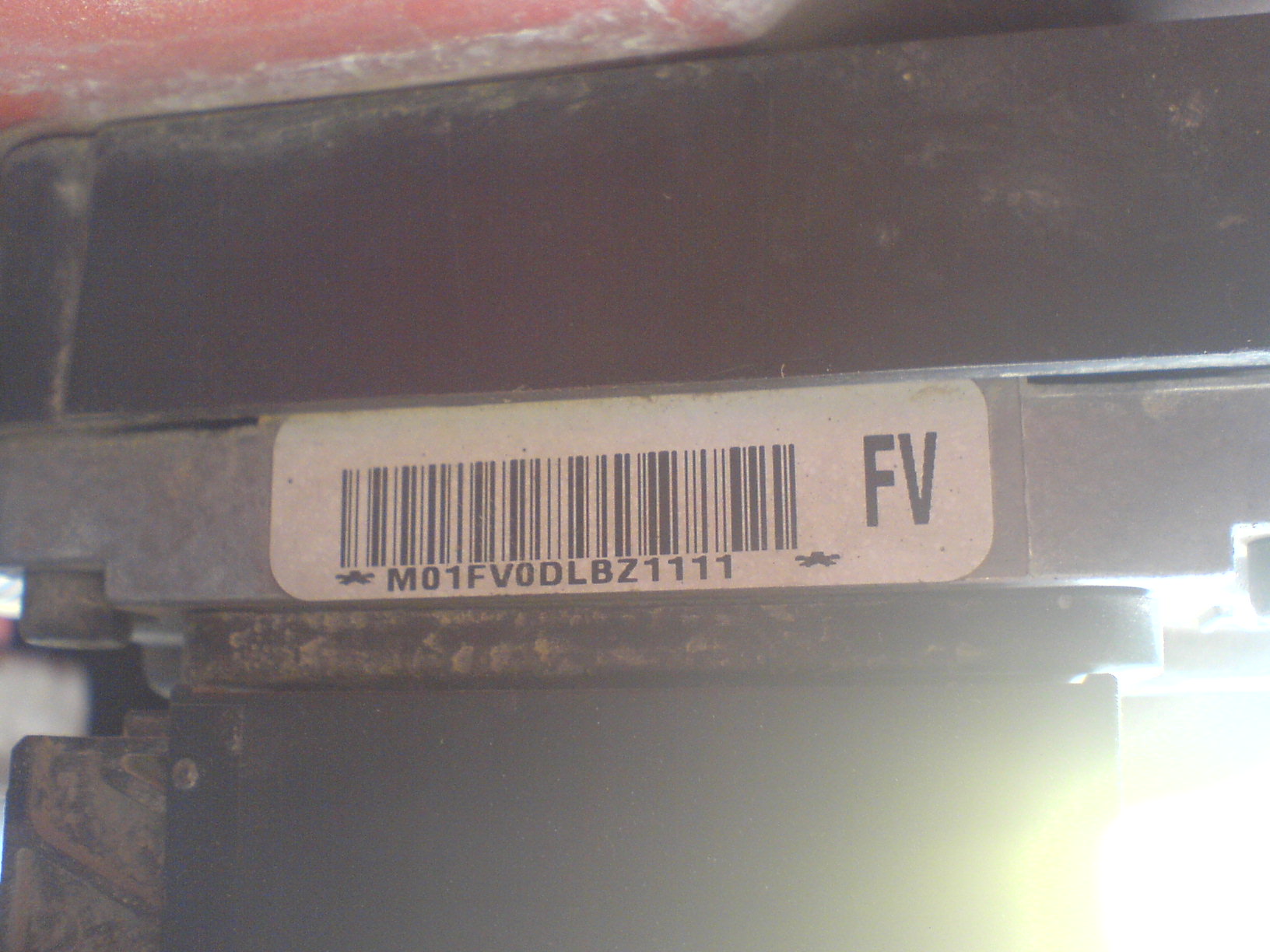

Помогите определить тип эбу,Ланос Экстрим.2002, 1350 кубов. Нужна распиновка, схема и какими прогами с помощю ПК с ним можно работать. Возникла проблемма. двигатель иногда глохнет , показывает что слабый сигнал с датчика распредвала,датчик заменён . проводка проверена а проблема остаётся.Может заглохнуть 1-2 раза в течении дня и потом не глохнуть месяц. Заранее благодарен за помощ.
Сообщение chipsoft » Чт мар 25, 2010 12:33 pm
Визуально блок похож на HV-240, MR-140. ELM327 не пробовали использовать для подключения к ЭБУ (хотя для ОБД2 протокола машина староватая)?

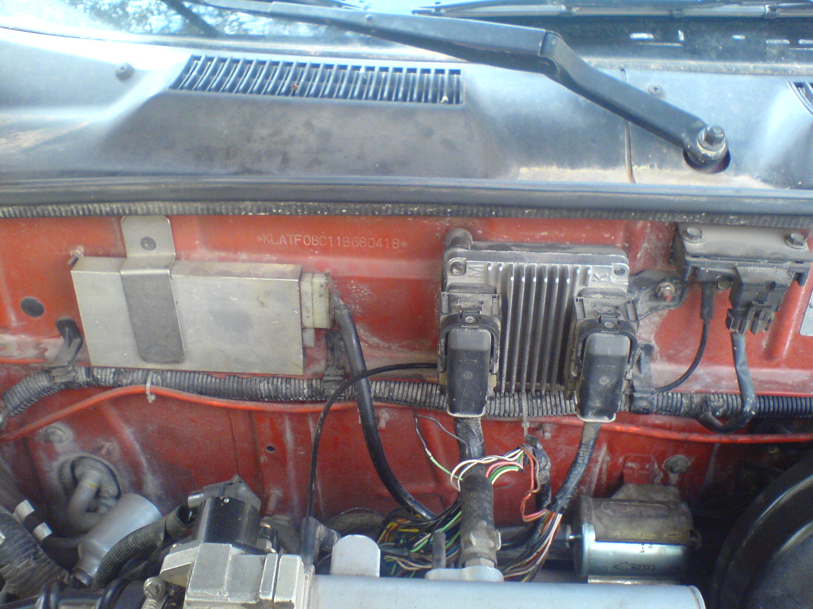

Сообщение feniks13 » Чт мар 25, 2010 1:05 pm
Разьём ОБД2 есть. через него ноутом смотрели код неисправности. На 2 фотке с лева от эбу есть второй блок который подключён к эбу. он делает движок двухрежимным или что то в этом роде, отличие от обычного ланоса в этом блоке и другом глушитиле, по паспорту ЭКСТРИМ 1350 выдаёт 90 л.с.

Сообщение Robin » Чт мар 25, 2010 8:29 pm
Это мр140, так что смело его распиновка подходит. Ну а по сути-а правильно перевели ошибку?? может всё-таки коленвала? тогда проблема в проводке однозначно, такое бывает.

Массы все просмотрел,все разьёмы на датчиках прошол специальным спреем ,он очищает контакты и одновременно смазывает смазкой и защищает от влаги.На днях проверю проводку,и посмотрю на какие контакты подключён второй эбу.

Сообщение feniks13 » Вс мар 28, 2010 2:19 pm
Было немного времени , проверял цепь от ДПКВ к эбу, эту цепь разрывает второй эбу.На днях просмотрю на какие ноги ещё подключён 2 эбу и потом попробую его отключить.

Сообщение feniks13 » Вс мар 28, 2010 4:05 pm
PWPetro писал(а):Если ЭБУ побывал в воде, то надо почистить, попаять.
В воде не бывал,контакты все чистые. Может проблемма в том что 2-ой эбу "
подключён к основному не экранированным проводом( контакты ДПКВ)?
