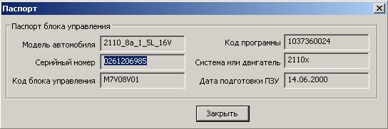

приветствую Вас!
Подскажите пожалуйста, есть ли смысл заменить M7V08V01 на более обновленную прошивку?

я так понимаю шьется блок по к-линии, как ввести его в бут-режим?

все таки как же ввести блок в бут-режим ?

alexandr_cent писал(а):все таки как же ввести блок в бут-режим ?
Вот тут все есть, пробуйте.
Bosch MP-70:
19 контакт ЭБУ - Масса
55 контакт ЭБУ - К-Лайн
27 контакт ЭБУ - Включение зажигания (+12В)
18 контакт ЭБУ - Неотключаемое питание (+12В)
50 контакт ЭБУ - Разрешение программирования (+12В через резистор порядка 4КОм) - необходимо подавать только при записи FullFlash или области калибровок. Чтение - в режиме "диагностика на столе"
37 контакт ЭБУ - Питание главного реле (+12В)

значит в вполне смело можно лить в блок full_flash который ты дал.
Блок нужно дорабатывать ?

Блок не надо дорабатывать, шьется без проблем, по подключению на столе выше уже описали.
