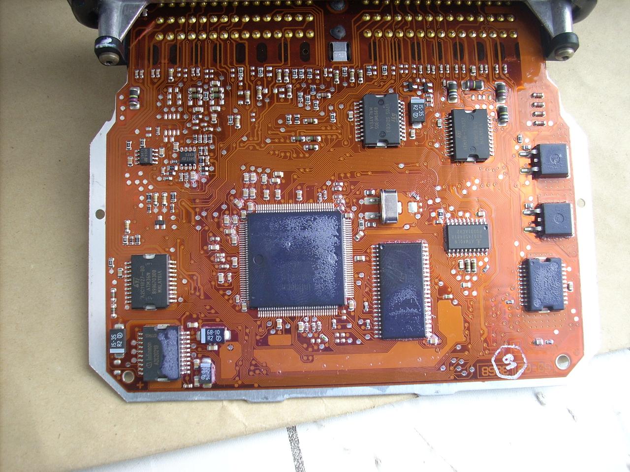

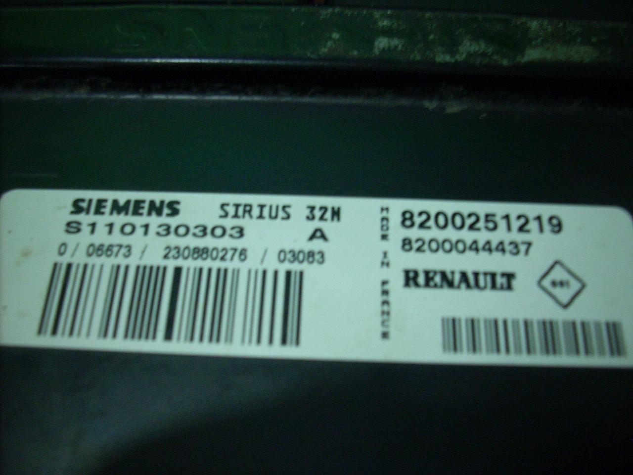

tuningbiz
Сообщения: 347
Зарегистрирован: Вс мар 01, 2009 9:05 pm
Откуда: Украина.Полтава
Сообщение tuningbiz » Ср мар 24, 2010 11:15 pm
Такой самый блок на Солензе стоит и он читается и пишется через буд Чиплодером Дениса без малейших проблем. Лично проверено.
Изображение 005.jpg (154.56 КБ) 8713 просмотров
Изображение 010.jpg (266.75 КБ) 8722 просмотра
Сообщение chipsoft » Чт мар 25, 2010 12:18 am
Bruce Willis писал(а):Но есть один вопрос, Чиплоадр корректно переводит формат прошивки считанный программатором?
Да, ChipLoader может автоматически определить тип прошивки и в случае необходимости сконвертирует из формата Сименс в нормальный формат автоматически.
