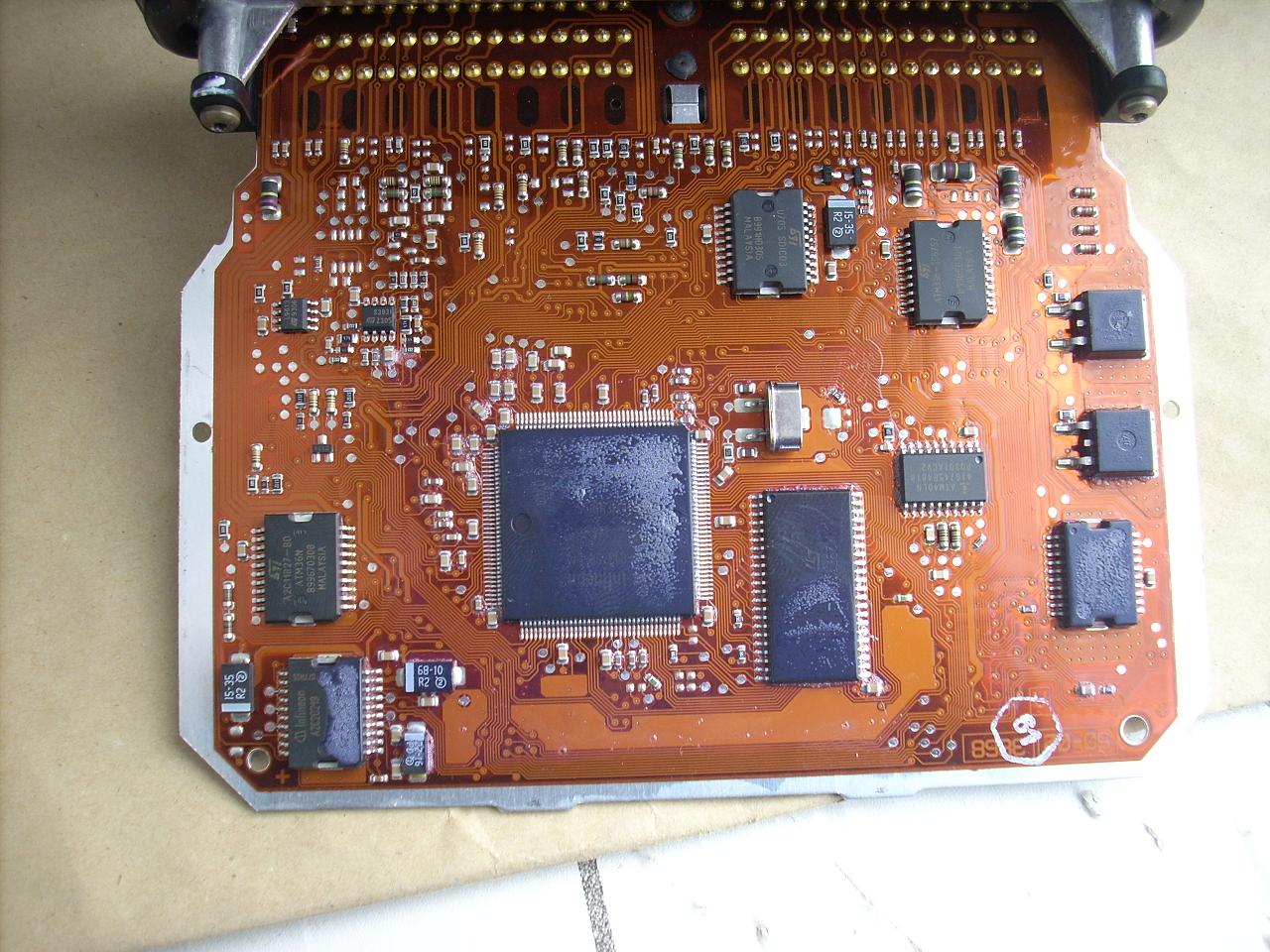

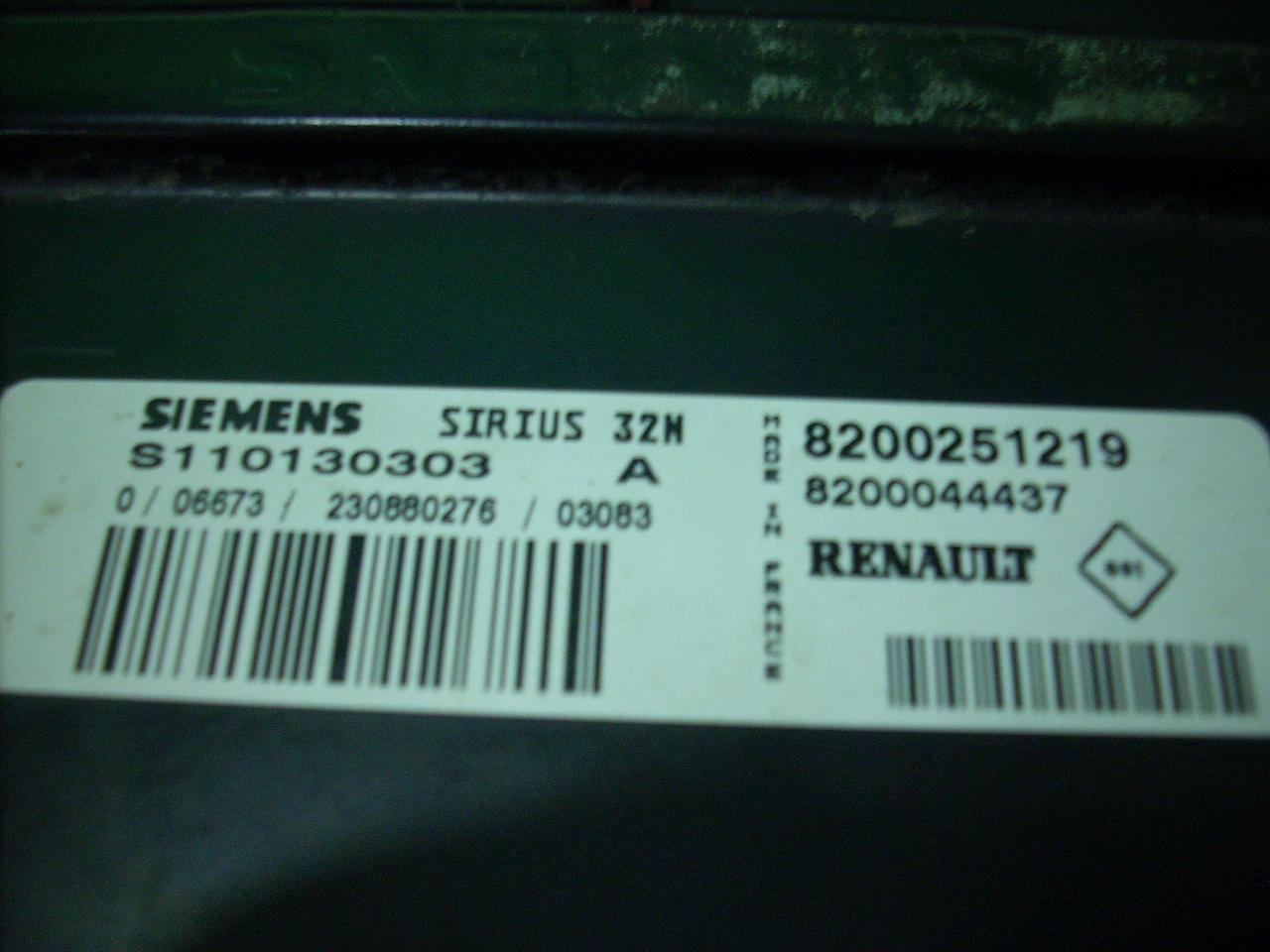

Сообщение tuningbiz » Ср мар 24, 2010 11:15 pm
Такой самый блок на Солензе стоит и он читается и пишется через буд Чиплодером Дениса без малейших проблем. Лично проверено.
Изображение 005.jpg (154.56 КБ) 8721 просмотр
Изображение 010.jpg (266.75 КБ) 8730 просмотров
