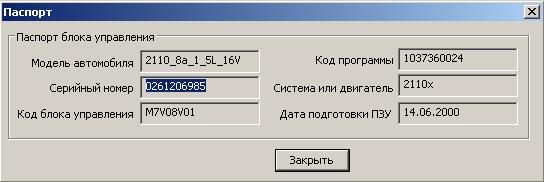

приветствую Вас!
Подскажите пожалуйста, есть ли смысл заменить M7V08V01 на более обновленную прошивку?

Сообщение vldp » Пн мар 22, 2010 9:30 pm
На хорошую тюнинговую.. ДА!
Вот только прошивок на эти ЭБУ очень мало.

Сообщение alexandr_cent » Вт мар 23, 2010 9:01 am
я так понимаю шьется блок по к-линии, как ввести его в бут-режим?
fakk что за прошивка, проверял ?

Сообщение alexandr_cent » Вт мар 23, 2010 6:32 pm
все таки как же ввести блок в бут-режим ?

Сообщение algolioss » Вт мар 23, 2010 7:01 pm
скачай хелп от чип лодыря, там все подробно расписано.....

Сообщение leliks » Вт мар 23, 2010 9:49 pm
alexandr_cent писал(а):все таки как же ввести блок в бут-режим ?
Вот тут все есть, пробуйте.
Bosch MP-70:
19 контакт ЭБУ - Масса
55 контакт ЭБУ - К-Лайн
27 контакт ЭБУ - Включение зажигания (+12В)
18 контакт ЭБУ - Неотключаемое питание (+12В)
50 контакт ЭБУ - Разрешение программирования (+12В через резистор порядка 4КОм) - необходимо подавать только при записи FullFlash или области калибровок. Чтение - в режиме "диагностика на столе"
37 контакт ЭБУ - Питание главного реле (+12В)

Сообщение alexandr_cent » Ср мар 24, 2010 10:45 am
Serёжа писал(а):Лей L29 и буит счастие. Не надо в МП7 ниче править.
не поделишься (32кбайтами) L29 ?

Сообщение alexandr_cent » Ср мар 24, 2010 12:51 pm
Serёжа огромное спасибо.
значит в вполне смело можно лить в блок full_flash который ты дал.
Блок нужно дорабатывать ?

Сообщение akulincov » Ср мар 24, 2010 2:03 pm
Блок не надо дорабатывать, шьется без проблем, по подключению на столе выше уже описали.

Сообщение alexandr_cent » Ср мар 24, 2010 2:28 pm
akulincov tnx
компьютерного блока питания 350W хватит по питанию, или может придется поднимать напряжение свыше 12v ?

Сообщение algolioss » Ср мар 24, 2010 2:47 pm
по идее должно хватить для этого блока, во всяком случае у меня хватало...
