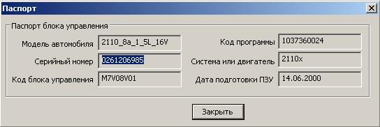

приветствую Вас!
Подскажите пожалуйста, есть ли смысл заменить M7V08V01 на более обновленную прошивку?

Сообщение vldp » Пн мар 22, 2010 9:30 pm
На хорошую тюнинговую.. ДА!
Вот только прошивок на эти ЭБУ очень мало.
