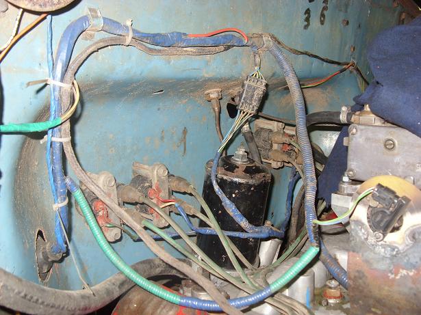

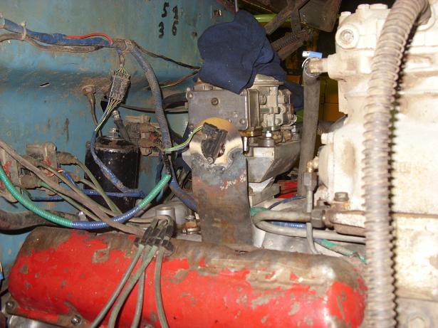

Ставил на зил 130 январь 7.2. Завтра сфоткаю как реализовано зажигание. Потом все же отказались от января и поставили абит.

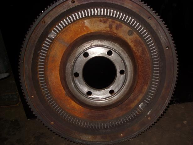

svv
Сообщения: 149
Зарегистрирован: Сб апр 15, 2006 7:33 am
Откуда: Москва
Сообщение svv » Ср янв 27, 2010 10:19 pm
Нарезали на маховике 120 зубьев. Вырезали по два зуба через 180 гр. Установили датчик положения коленвала итд. Более подробно пишите в личку.
маховик зил-130.JPG (75.74 КБ) 14091 просмотр
катушки газ.JPG (101.18 КБ) 14091 просмотр
катушки газ 1.JPG (92.31 КБ) 14095 просмотров
