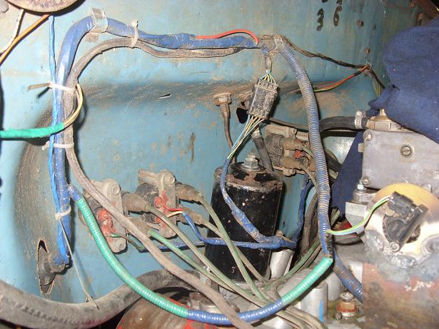

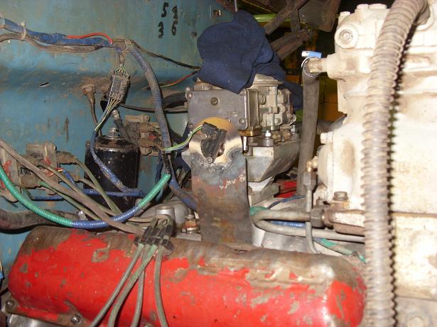

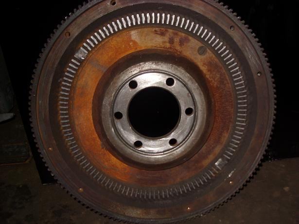

Сообщение svv » Вт янв 26, 2010 12:11 am
Ставил на зил 130 январь 7.2. Завтра сфоткаю как реализовано зажигание. Потом все же отказались от января и поставили абит.

Сообщение svv » Ср янв 27, 2010 10:19 pm
Нарезали на маховике 120 зубьев. Вырезали по два зуба через 180 гр. Установили датчик положения коленвала итд. Более подробно пишите в личку.
маховик зил-130.JPG (75.74 КБ) 14133 просмотра
катушки газ.JPG (101.18 КБ) 14133 просмотра
катушки газ 1.JPG (92.31 КБ) 14137 просмотров
