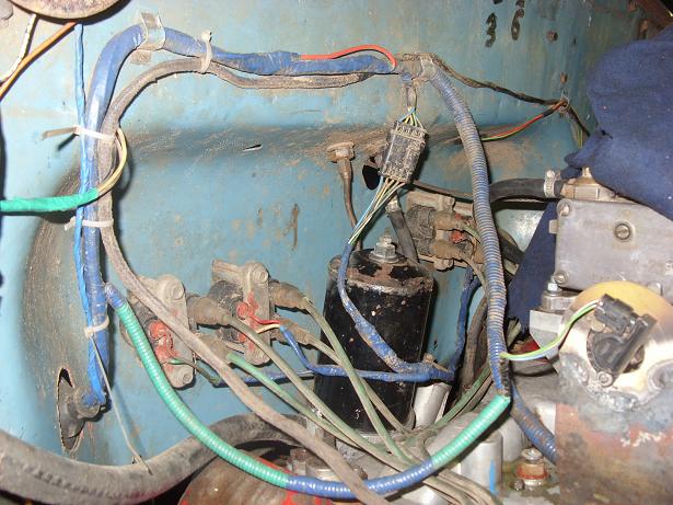

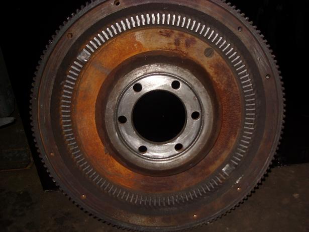

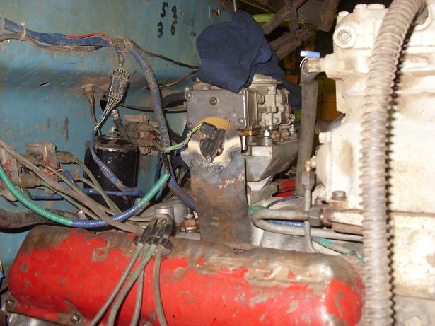

svv
Сообщения: 149
Зарегистрирован: Сб апр 15, 2006 7:33 am
Откуда: Москва
Сообщение svv » Ср янв 27, 2010 10:19 pm
Нарезали на маховике 120 зубьев. Вырезали по два зуба через 180 гр. Установили датчик положения коленвала итд. Более подробно пишите в личку.
маховик зил-130.JPG (75.74 КБ) 14077 просмотров
катушки газ.JPG (101.18 КБ) 14077 просмотров
катушки газ 1.JPG (92.31 КБ) 14081 просмотр
