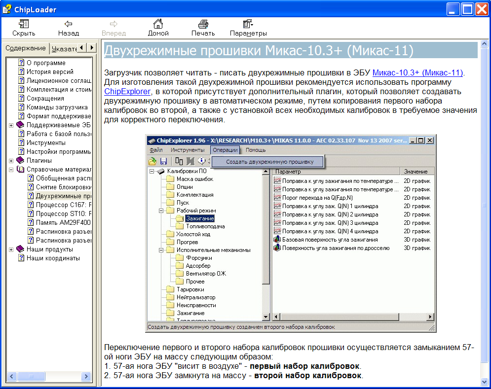

Загрузчик позволяет читать - писать двухрежимные прошивки в ЭБУ Микас-10.3+ (Микас-11). Для изготовления такой двухрежимной прошивки рекомендуется использовать программу ChipExplorer, в которой присутствует дополнительный плагин, который позволяет создавать двухрежимную прошивку в автоматическом режиме, путем копирования первого набора калибровок во второй, а также с установкой всех необходимых калибровок в требуемое значения для корректного переключения.
Переключение первого и второго набора калибровок прошивки осуществляется замыканием 57-ой ноги ЭБУ на массу следующим образом:
1. 57-ая нога ЭБУ "висит в воздухе" - первый набор калибровок.
2. 57-ая нога ЭБУ замкнута на массу - второй набор калибровок.
ЭТО НАПИСАНО В ХЕЛПЕ К ЧИПЛОДЫРЬ. Так тяжело самому посмотреть?

algolioss писал(а):Прошу прощения, но всеравно не вижу в хелпе.
Если не сложно, можно продублировать еще, как создать двухрежимку, для М10,3(или для 10,3 и для 10,3+ они одинаковы?). Зарание спасибо
Вот скриншот из хелпа Чиплоадера.
