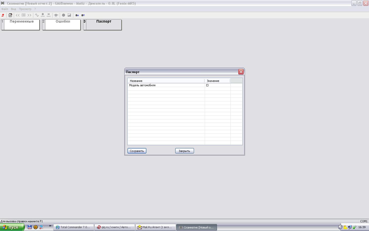

При регулировке на работающем двигателе ползунок сразу возвращается на место - так должно быть или надо регулировать просто с включенным зажиганием? При выходе из тестов появляется запрос сохранить или нет - пока не сохранял, как только попробую напишу. В паспорте показывает белиберду(тоже самое при попытке адаптации датчика коленвала на лачетти 1,8L MR-140). Кстати напишите пожалуйста порядок действий при адаптации MR-140 - сообщения невозможно прочитать.

Да , регулировку не сохраняет
