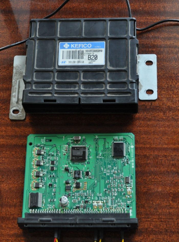

Геннадий писал(а):Вот шильдик.Так и как его читать?
C20 легко..., едет после чип тюнинга очень хорошо...

Геннадий
Сообщения: 55
Зарегистрирован: Пн авг 20, 2007 10:32 am
Откуда: г.Воронеж
Сообщение Геннадий » Пт май 29, 2009 4:39 pm
А этот проц читается так же как и MH8305F ?Размер прошивки 256кб?
MadFox
Сообщения: 59
Зарегистрирован: Чт май 10, 2007 1:06 am
Откуда: Ростов-на-Дону
Сообщение MadFox » Сб май 30, 2009 3:57 pm
Геннадий писал(а):
Читается, пишется........................................

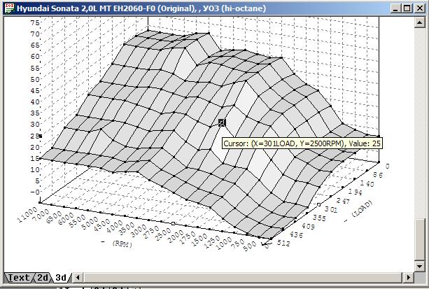

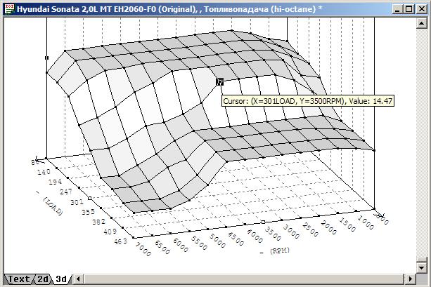

Сообщение MadFox » Вс апр 11, 2010 11:43 am
Bruce Willis писал(а):Он и по К линии не плохо читается и пишется ;)
Угу, легко...
Топливо 1.JPG (60.95 КБ) 7975 просмотров
УОЗ 1.JPG (74.55 КБ) 7977 просмотров

AVA
Сообщения: 68
Зарегистрирован: Пт май 19, 2006 11:00 am
Откуда: Йошкар-Ола
Сообщение AVA » Вс апр 11, 2010 5:54 pm
А этот блок тоже с маджестика?

buyan
Сообщения: 166
Зарегистрирован: Чт дек 27, 2007 11:49 am
Откуда: UA г.Прилуки
Сообщение buyan » Вс апр 11, 2010 9:51 pm
этот точно с маджестика :wink:
ЕВГЕНИЙ
Сообщения: 260
Откуда: Ростов Дон.
Сообщение ЕВГЕНИЙ » Вс апр 11, 2010 11:30 pm
Это получается корейцы, как всегда в своём духе, разные года и разные ЭБУ, как на Ceed и Cerato. Этот блок в ChipLoader заявлен? Или я что-то путаю.
auto-doctor61.ru
tuningbiz
Сообщения: 347
Зарегистрирован: Вс мар 01, 2009 9:05 pm
Откуда: Украина.Полтава
Сообщение tuningbiz » Вс апр 11, 2010 11:51 pm
ЕВГЕНИЙ писал(а):Это получается корейцы, как всегда в своём духе, разные года и разные ЭБУ, как на Ceed и Cerato. Этот блок в ChipLoader заявлен? Или я что-то путаю.
Просто для моторолы есть БДМ и он с этим блоком работает очень хорошо. А вот в ChipLoader заявлен совсем другой блок.
MadFox
Сообщения: 59
Сообщение MadFox » Пн апр 12, 2010 6:24 am
Этот эбу, читается bdm100.
Чиптюненг ГАЗ, ВАЗ, КИА, ДЕУ, Хёнде, Лачетти, Чери, Митцубиши, в Ростове-на-Дону.
MadFox
Сообщения: 59
Сообщение MadFox » Пн апр 12, 2010 6:26 am
AVA писал(а):А этот блок тоже с маджестика?
MMC и на киа MMC.
