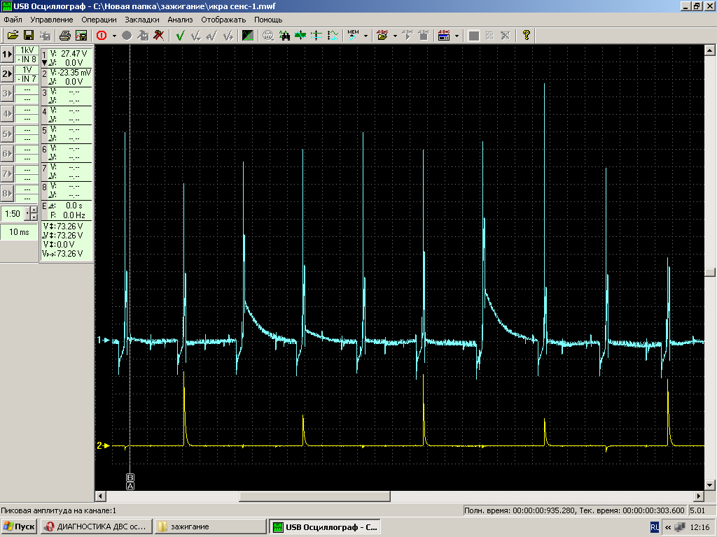

Осциллограф есть? Встаем осциллом на управление модулем и смотрим. Ну нечего там в эбу выгорать. Про Вазовский модуль специально написал, потому как в магазинах сейчас китайское гуано под видом оригинала GM толкают, из 3-х один модуль рабочий.

Только Мотортестером проверяется по осцилограме. Конечно пробит модуль зажигания.Вот и дёргается и не едет.
Вот так это видно на осцилограме.
пропуски в 3м.PNG (53.46 КБ) 5102 просмотра
