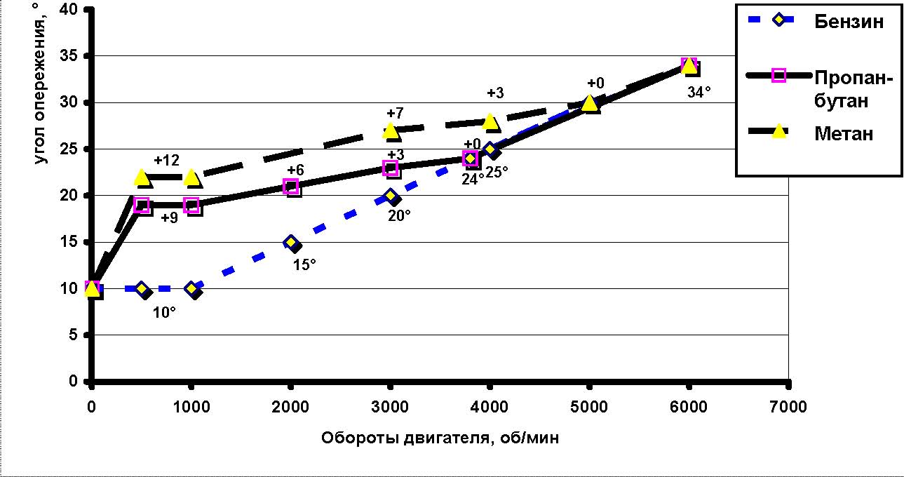

Сообщение Bamper » Пн окт 12, 2009 3:04 pm
вот график:
газ - график угла опережения зажигания.jpg (77.92 КБ) 8921 просмотр

2 Bamper
Теперь похоже?
KDAC_ZXJN_GAS_9.rar
Сделано по графику
(17.66 КБ) 302 скачивания

Сообщение Mulik_ua » Ср окт 14, 2009 10:49 pm
Итоги: звона нет. С низов лучше подхват. Практически пропали хлопки в глушитель при сбросе газа тысяч с шести.
Теперь осталось выяснить как побороть подвисание/увеличение оборотов при переключении или после активного педалирования.
