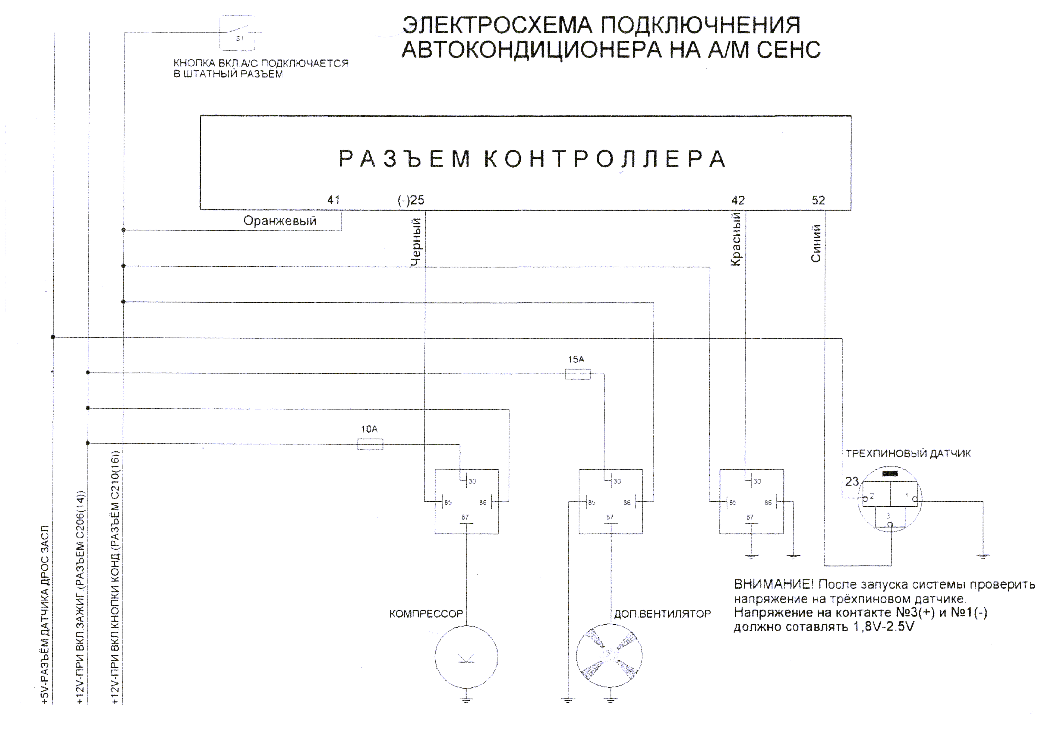

Люди подскажите пожалуйста нужно ли прошивать блок под кондиционер. Посмотрел что 40-й контакт ЭБУ идет как раз на включение кондиционера. Что туда подается? +12В или земля.

Если делать по предписанию, то да. 40-пин,так называемый резервный дискретный вход высокого уровня не используется.Сигнал на запрос включения кондиционера подается на 41(кнопка). С кнопки же включается реле доп.вентилятора и реле подающее массу на 42-пин(рез. дискретный вход низного уровня). 25-пин управление реле компрессора. 52-пин (дискретный вход низкого уровня)- сигнал с датчика давления , на старых системах 52 использовался под СО-потенциометр. Возможны и другие варианты.[/img]
Схема подключения кондиционера.gif (210.49 КБ) 3029 просмотров

от кнопки кондишена заводишь на 41 ногу проводок и в прошивке в комплектации включаешь кондиционер. При вкд кондея обороты подымутся на 150 об/мин

52-пин (дискретный вход низкого уровня)- сигнал с датчика давления , на старых системах 52 использовался под СО-потенциометр. Откуда информация? Я думаю, что для этого нужна прошивка с измененным алгоритмом. В стоковой датчик давления не будет видется.

Сообщение wdwd » Пт июл 24, 2009 1:31 pm
