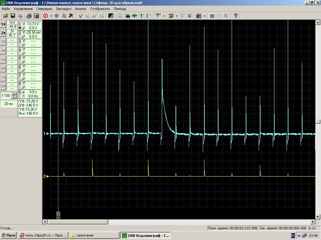

Выкрути посмотри свечи. После нового года ухудьшилось качество бензина и уже 2 ведра свечей заменил за 4 месяца. Все красные изоляторы и перемычки по изолятору углеродистые. Вот и даёт сбой искра периодически. Потому и подмигивает чек. И не имеет значения марка свечи и не имеет значения марка автомобиля и год выпуска. Бывало 2 дня работал всего комплект свечей за 120грн. на годовалой Шкоде октавии. Смотри как мотор тестер видит пропуск искры в 3м цилиндре с такой свечёй.
Пропуск в третьем цилиндре.PNG (56.1 КБ) 5437 просмотров

Интересно ты читаешь то что тебе отвечают и советуют.? Я тебе написал что всё от бензина. Шкода новая на гарантии. Меняю свечи .Стоят 120грн комплект. Их хватило на 2 дня. Приехал движок трясёт. Пропуски. Выкручиваем красные с прожилками чёрными. Поставили А17 25гривен комплект и сменил заправку. Уже недели две нету. Всё нормально. А вычислил эту заправку (где нормальный бензин) случайно. У всех красные свечи и вдруг приезжает на 2104 и свечи белые. Где заправлял? Там то. и всех теперь туда направляю и сам там заправляюсь. Смени заправку и свечи. Найди ту заправку где без присадок бешенных бензин.
