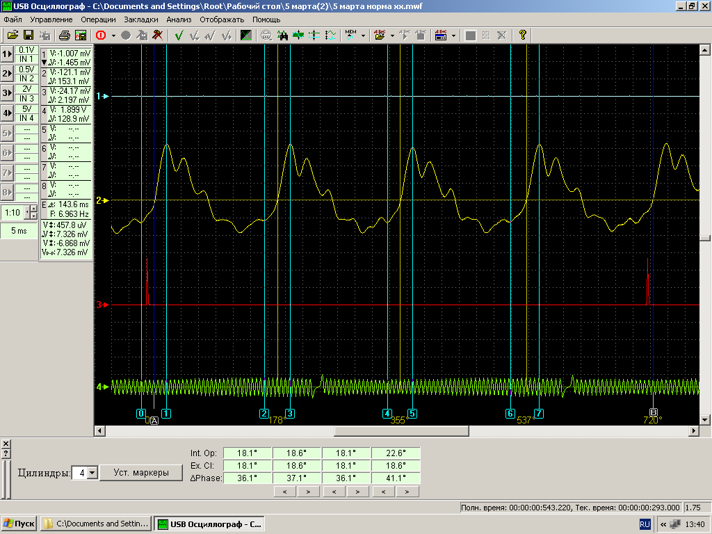

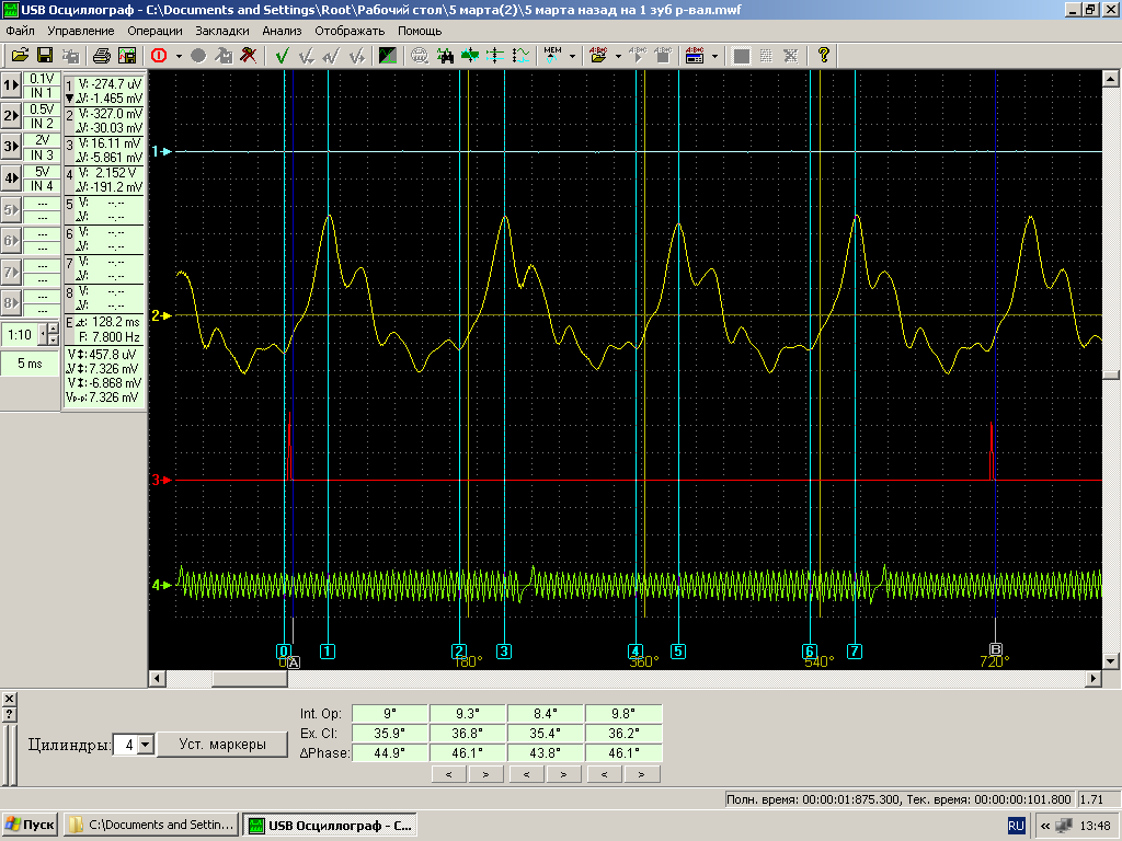

laleksss писал(а):Я знаю =) Уже купил =) Но с ней на хх жесть творилась, пока я в ГРМ не залез и не выставил все по меткам, но такое впечатление, что метки все-равно сбиты =(
В паспорте указан расход в городском цикле 8.8литра что ВАЗ что СЕНС. Городской цикл подразумевает езду по средне статистическому городу (не Москве с пробками) средней температуре 10град. Двигатель прогрет до 90 град. Бензин соответствует октановому числу. А у вас эксплутационный расход а не городской цикл. С запусками на прогрев каждый день зимой при минусовой температуре и стояниями в пробках. У нас в Крыму полегче.
На счёт установки распредвала по меткам. Попадаются машины что распредвал установленый по меткам отстаёт на пол зуба В этом случае переставляю на зуб вперёд . Получается на пол зуба опережает. Но это лучьше чем на пол зуба отстаёт. Расход топлива меньше на литр и приеместость на больших оборотах улучьшается. Это можно увдеть только по осцилографу ,а по меткам уловить пол зуба проблематично. Можно ведь смотреть и по центру и справа и слева а штырёк внизу находится со смещением. А на распредвале лунка и штырёк вообще трудно понять совмещены или нет. Привожу три осцилограмы. Норма и смещение вправо и влево.

ksm502007
Сообщения: 33
Зарегистрирован: Чт мар 26, 2009 3:44 pm
Откуда: Боярка
Сообщение ksm502007 » Чт мар 26, 2009 8:08 pm
Каким датчиком снимались осцилограммы- датчик разряжения на прокрутке стартером?
