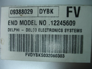

Всем доброго времени суток! Знающие люди подскажите-посоветуйте!!! Приобрел я этот автомобиль. На пробеге 1100 км, у меня загорелся CHECK. После, того как приехал на сервис авто вообще не захотел заводиться... Диагност сообщил, что нужно обучить ЭБУ по ДПКВ и ЭБУ не видит ключ (на авто установлен с завода иммобилайзер). После попыток завести авто, диагност сообщил, что проблема в ЭБУ и его нужно заменить. Так я ждал этой замены 3 недели и меня все это время кормили завтраками. (автомобиль находился на СТО). Суть моего вопроса. На автомобиле установлен блок MR140. После установки нового блока автомобиль, по моему, тупит конкретно на разгон. На старом блоке было написано: 09388029 DYBK FV End model no. 12245609 На новом написано: 12220789 XAFA YV End model no. 00000000. Что за прошивка была установлена на старом и что за прошивка на новом блоке? Разъясните ПЛЗ!

Я старый блок фотографировал лично, а сейчас переписал данные с нового. Может мне втулили какой то фуфел?!?!?!?!! Блоки MR140 шьются? Или мне опять ехать на сервис и брать их за бары. Пусть ставят нормальный блок. По надписи можно определить тип прошивки?

А возможно ли идентифицировать ли прошивку "старого" блока по шильдику? Так как у меня от него ничего не осталось кроме фото фас и профиль.

ну так выложи фотку! Давно это надо было сделать....А вообще чуть выше я написал, что у тебя за идент блока.... Вот полные данные.
P0801BXZ01
12223080
12245609
12245519
DYBK

Сообщение Peter » Вт фев 17, 2009 10:34 pm
Вот фото "старого" блока
Robin
Сообщения: 2322
Откуда: Мариуполь, ЧП
Сообщение Robin » Ср фев 18, 2009 9:22 am
Вообщем я тебе написал данные твоего блока, всё правильно. Так что если хочешь можешь к гарантийщикам претензии выставлять. По крайней мере они должны тебе доказать, что этот блок аналогичен, прошивка Евро-3, и не хуже.
