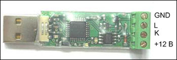

доброго времени суток!недавно купил набор мастер кит bm9213.пробовал диогнастировать машины друзей все супер диогностика идет как часы :) .а вот свою ваз 2114 не могу! нет связи !иммобилайзер подключен.включаеш зажигание какието процессы идут клацает реле бензонасоса и все прекращается :( !может кто встречался с такой проблемой? :?:

Скорее всего твоя программа не подерживает ЭБУ, который стоит на авто. Какой прогой юзаешь? Какой ЭБУ стоит?

ЭБУ ЯНВАРЬ 5.1!ПРОГИ :СКАНМАТИК,MY TESTER VAZ,AYTO VAZ, DTOOL

Сканматик не работает с K L адаптером..... у него свой.
К-линию проверь.

На Я5.1 есть бесплатные проги, твой адаптер должен работать. А у тебя случайно боротовик на авто не стоит?
Проверь к-линию с ЭБУ до иммо и до разъёма диагностики.

Уверен что там Я5.1 ?
Мне что то не попадались 2114 с Я 5.1
Год выпуска авто скажи.

угу, у меня такой же адаптер, Сенс у приятеля и у меня - ОДИНАКОВЫЕ АБСОЛЮТНО, в одом салоне одновременно брали, у него роаботает все без проблем, а у меня только на время вращения стартера связь появляется. После танцев бубном вокруг машины решение нашлось - включил фары, вентилятор печки и музыку - связь пошла! Могет быть, этот адаптер защиту по напруге имеет? Проверь, может получиццо!

спасибо всем огромное!но пока эксперементы прекратились!спалил адаптер :( !(еще извеняюсьза ошибку компьютер действительно стоит январь 7.2!завтра еда за контролером и буду перепаевать адаптер! :)
