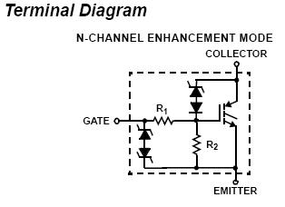

вадимк писал(а):Может,от времени накопления?Получается ,что ток превышает определенное значение(через первичку КЗ).Два варианта:либо что-то с КЗ,либо с АЦП проца.
А скорее всего выходные ключи не в режиме работают. Вместо 74VHC14 поставили 74HC14 = скорее всего нужно самому вводить выходные ключи в режим.
2 Dnnis позвони. Мож во вторник вырвусь к тебе = посмотрим.
вадимк
Сообщения: 1371
Откуда: Украина.Киев
Сообщение вадимк » Сб янв 31, 2009 9:46 am
Если не секрет,как это вводить в режим?Они (ключи) управляются логическим уровнем.По моему необходимо зацепиться осциллографом на микруху на работающем двигателе и посмотреть длительность импульса.Может чего еще произошло с токоограничивающим резистором.Например разогревается и появляется лишнее сопротивление(трещина).И все.Полное ограничение по длительности импульса.

=Если не секрет,как это вводить в режим?=
А что выпустили такие транзисторы которые просто впаял и больше ничего делать не надо? (какие б они не были МОСЕФ, полевой или ...). А зачем тогда обвязывают кучей резисторов?... Или Вы когда нибудь заменив сгоревший выходной транзистор в усилителе никогда не проверяли его рабочие режимы? Автор писал что сгорел и резистор на плате, обуглился. Тот самый токоограничивающий и не он ли является "задающим режим" работы этого транзистора?
Может я просто выражаюсь не совсем понятно или не совсем правильно, так уж извините... Если бы мне сказали такую фразу = понятно, что нужно соглассовать по току и напряжению согласно даташиту и схемотехники.
вадимк
Сообщения: 1371
Сообщение вадимк » Сб янв 31, 2009 11:26 am
Для этого "транзистора" - не нужно.В нем уже все есть.

вадимк Вы думаете я первый раз вижу этот даташит?
Выражусь, тогда, точнее. Нужно проверить форму и размах управляющего сигнала и ограничение по току (тот самай резистор).
Помоему, это и есть "рабочий режим" и если что либо не соответствует "норме" приводит к малому открыванию "транзистора" или слишком большому ограничению по току. В обоих случаях искра будет слабая.

Да понятно.Просто я хотел сказать,что настройки никакой нет.Если все элементы исправны.И подбирать там нечего.Это не усилитель.
