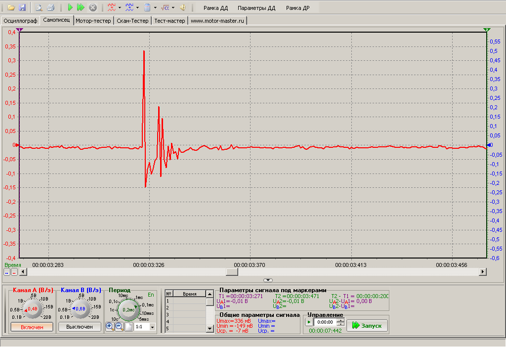

Теперь поставьте неисправный датчик себе на СЕНС и он нормально будет ездить.Ведь ПЪЕЗОДАТЧИК ДЕТОНАЦИИ не может начать вдруг большой сигнал подавать в блок ЭБУ. Он не может повысить чувствительность. И проверяется он просто , подключите осцилограф и стукните ключиком по корпусу датчика. .Датчик отзовётся импульсом.
д.дт затух-PNG.png (33.36 КБ) 8580 просмотров
