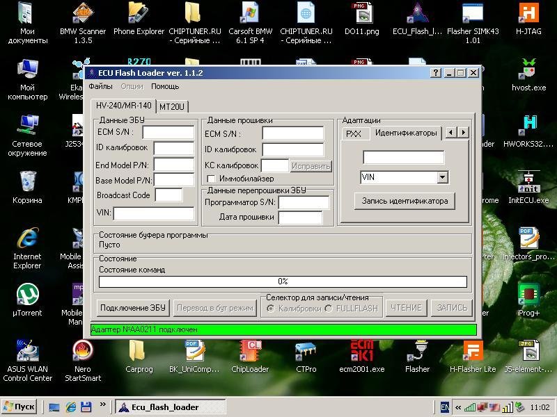

Добрий день.Куплю для себе.

Є такий. Покупав у Кості. Якщо треба - пішить в лічку.

Та... цей "флешер" важливий тим, що не валить блоки MR140/HV240. Навіть, коли декілька разів буле такє, шо пропадало світло, та раптом садився аккум на авто, або в ноуті. Було такє кілька разів) Тоді підкидуєш свіжий аккум, та загрузчик усе підіймає і можно знову писати, або тюн, або серійку. Але звичайно фуллфлеш. Попутно прибирає ІММО. Просто знявши відповідну "галочку" в прогі. Притасківали такі авто. На мотузці)
А на усі інши блоки і авто, є інши "загрузчики". На ITMS-6F навіть шарові. Цей, на вже не актуальний. Робив їм декілька Cherry Tigo без питань, але коли це був единий такий "загрузчик".

Все одно mr-140ihv-240, блоки з"приколом", може здохнуть коли йому схочеться,i не допоможе йому вже нiякий програматор,нi combiloader нi motormaster,

А... Можливо ви маєте на увазі, що у них там унутрє проводочки на "холодной пайці" відвалюються? Це да... буває таке, особливо чомусь на hv240. Та це і на подібних блоках в Опелях набагато чаще буває. Але це відкрита та давно опісяна (зі всіх строрін)) тема. В шевролєтах та ланосах це набагато рідше бува, Бо коструктори тут не здогадалися цей ебу на мотор, як в опелях, прикрутить)

Провiдники тут нi при чому, "прошивка"-це по сутi змiна стану транзистора ,яких там мульони,от якась одна стара вiвця не захоче переключились,i блок здох,а вони вже всi старi, пробував колись допомогти пiдняти ,якщьо не помиляюсь то це був mr-140,а умови життя в нього тяжкi,на двигуну живе,жарко,та й вiбрацii ,сказано було ,щьо пiсля не вдалоi прошивки, нажаль не допомiг нi combiloader, нi skanmaster , звiсно все робилось в бут,вскрив його,аппаратно все живе,але ж бувають випадки

Так, ці блоки валить навіть ділерський флешер!
Але є флешери які підіймають MR140 та HV240.
У мене був HV240 який 100% валився любим флешером!
Перший раз відсилав Кості Данилко, а поті купив модуль до флешера
який записувал цей HV240 в кращому випадку з 3 разу.
