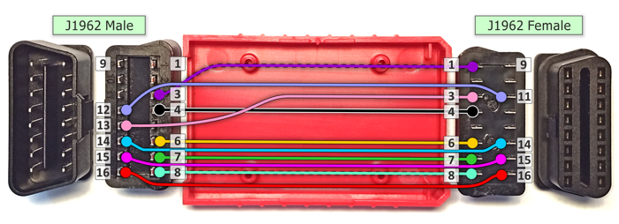

Привет ДЕНИС !!! Такой вопрос : У меня Chip Soft MID , установил на ноут Renault CAN CLIP , вин читает ( машину определил) а ошибки по блокам не кажет ! Почитал инфу по РЕНО - у них кан мультимедия на 12 - 13 пине ! Что нужно сделать с кроссировкой перемычек , чтобы и РЕНО читал и на ( GM Опель Кадиллак Шевролет ) оставался ??? Может какой микропереключатель доработать нужно ???
Серёга
Сообщения: 988
Re: Chiploader 2 v. 2.37
Сообщение Серёга » Пн мар 03, 2025 1:33 am
Имхо из-за Клипа я не стал бы уродовать адаптер переключателями и т.п. Есть более простой путь :)
тлф 067 95 90 95О
Сообщения: 1391
Сообщение serg71 » Пн мар 03, 2025 9:44 am
А китайматик разве не работает,он стоит ерунду
