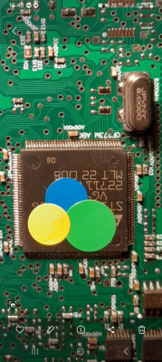

Ребята, дайте ссылку, где можно приобрести процессор CT10F275CEG для ЭБУ Январь 7.2+. Хочу попробовать заменить на новый, т.к. после инициализации ЭБУ перестал выходить на диагностику и авто не заводится. Читаю и пишу в него сток, все ок. Но на авто не работает.Чек не горит.

не поспішай із заміною
краще спробуй записаті чистий еепром

Якщьо надумаеш,номер в пiдпису, десь пару залишилось,пошукаю,рокiв 5-6 назад брав на алi, лот був з 5 процикiв,3 шт замiнив на м7.3 ,були лоченi, все працювало,тiльки там напевно 273, знайшов, тi щьо праворуч , встановленi в м7.3 i J7.2+ , а эбу з розборки не дешевше? Скачать
А чому не спробувати моїм шляхом в М73? В мене теж Я7.2 +(китай) після невдалих запусків не виходив на зв'язок і б/н відпрацьовував по півсекунди.
P.S.А якщо перемичку замість ГР?

Вже декілька разів пробував. Eeprom брав з сайту chiptuner (сток). Пишеться, читається але не працює.

Дякую. ЕБУ з розборки це варіант, але мені просто цікаво зробити так, щоб працював.

Для початку живлення проца перевiр i не тiльки його , потiм прогрiти попробуй , такого глюка не зустрiчав , щьоб при ресетi проц сдох, якщьо нiкуди 800грн витратити , телефонуй

Там пайка самого процесора і обвязки (якщо це китай) обнять і плакать.

Дурне питання, але нічого не писали! На столі виходить на діагностику?

ні

Слава Богу такого чуда давно не було))), але памятається, що після прошивки потрібно вийти з режиму програмування, або на авто замкнути головне реле. Ну щоб вони дохли, не зустрічав! Хоча все може бути з цим чудом інженерної ....

Дива не бува,бут режим це одне,а обд зовсiм друге,в бут записуеться i флеш i еер,по обд тiльки флеш(софт),керуюча программа ,для данного ЭБУ.Порада в данiй ситуацii, живлення проца i периферii, осцилом сигнали обмiну проца з обвязкою, мае вилiзти "винуватець"

Аж цікаво, до мене потрапили два китайця Я7.2 + і обидва полікувались тільки повною переробкою в М73. Наскільки я розумію у ТС теж китай.
