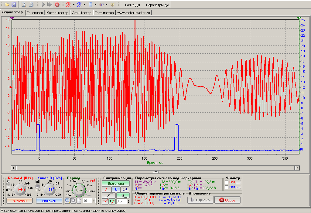

Нет ребятки. Нужно ремонтировть и искать что случилось с механикой. В основном подсосы. Прошивкой дело не решается. Снимите Д.П.К.В. и очистите от опилок. Подложите картонную шайбу 0.5мм. Иначе ЭБУ сходит с ума. У.О.З. скачет.

Юра писал(а):Нет ребятки. Нужно ремонтировть и искать что случилось с механикой. В основном подсосы. Прошивкой дело не решается. Снимите Д.П.К.В. и очистите от опилок. Подложите картонную шайбу 0.5мм. Иначе ЭБУ сходит с ума. У.О.З. скачет.
Ты о чем ваще гришь? Речь шла о М10.3-11, тем более на 1.3 моторе, который Е-3 кажись. И шо ты будешь ремонтировать в ПО???
