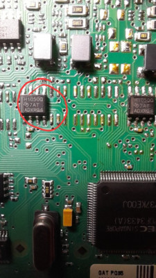

Нет, не потух. Едет доска и гетвей по почте, будем разбираться - 01317 в гетвее не трется.

Заводится и глохнет, иммо потерялось где то. О чем и говорит ошибка 01317

Сообщение Mehanik13 » Ср окт 16, 2024 8:12 pm
Доброго! Машинка поїхала.
Питання вирішено заміною H1050Q Gateway.
