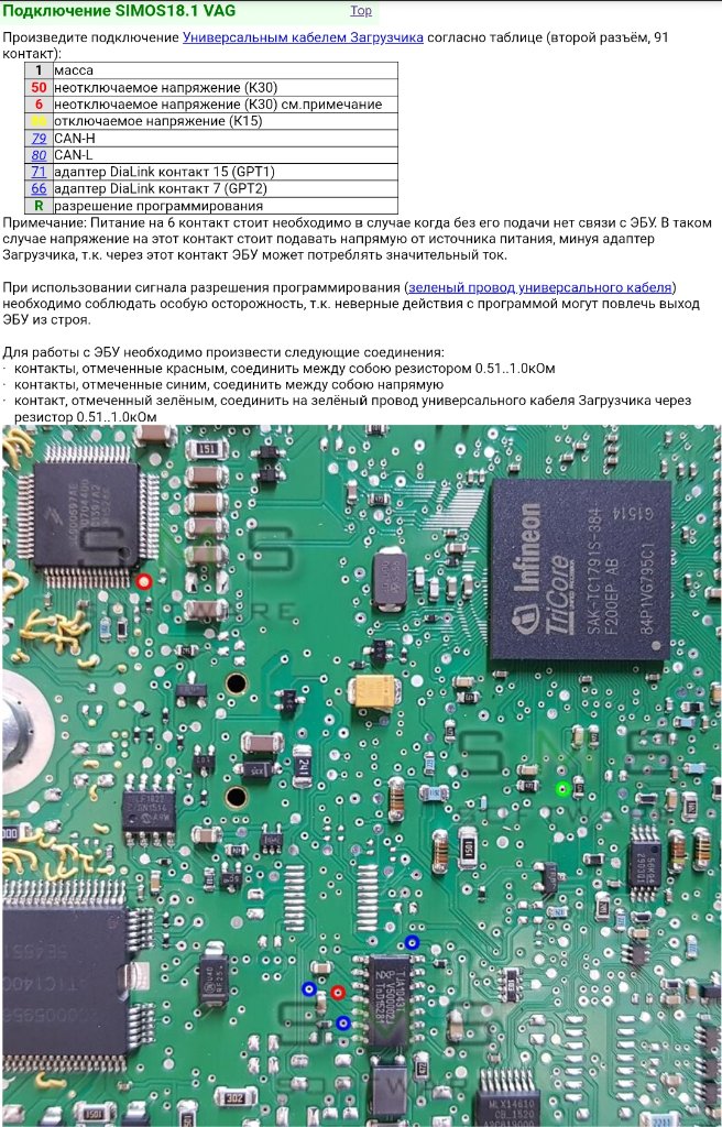

Доброго дня! Появилась потреба перепрограмувати simos 18.1, для цього використовую combiloader з модулем simos 18.1 і адаптер сканматік 2. В когось получалося вичитать фуллфлеш і еепром адаптером сканматік 2 чи всетаки діалінк потрібен?

Без проблем, см2про + комбік
Все працює без проблем

Все по інструкції робите??

Re: Прошивка Simos 18.1
Все роблю як по інструкції, єдине що використовую сканматік 2 замість діалінк. Потрібно знати чи получилось у когось считать за допомогою сканматік 2.
сканматик "по воздуху" - около 200 записей. все удачно. смело можешь использовать его
в мене сканматік 2 про, з бітбоксом працює супер, з даним блоком, думаю проблема не в сканматіку! Різницю між СМ2 і СМ2 ПРО всі знають)
