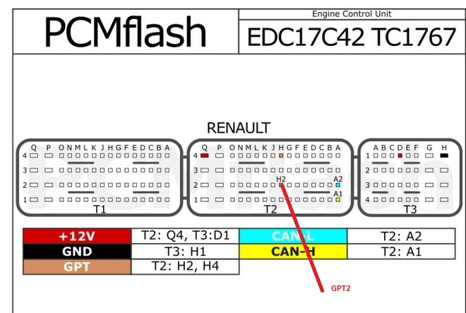

chipsoft писал(а):
Сб фев 17, 2024 11:53 pm
Razvedka писал(а):
Вт фев 13, 2024 11:10 pm
хочу підтвердити чи проінформувати, що модуль на блоці Renault EDC17C42 у мене не спрацював.
БП 20А(14,7в) + Breakout box v2 (чорний) + CHIPSOFT GPT Adapter +Chipsoft J2534 Pro + 120Ом - іденти не прочитав, хоча весь цей комплет на цьому ж компі Clipo_м виходить на діагностику, оберти бачить близько 5000. GPT місцями міняв, різні варіанти підключення теж пробував.
Достав Китайматік (боже збав, не реклама)- три минути , і все зчиталося. Я це все пишу з великою повагою до виробника, і великим бажанням,
щоб цей проект був найкращим. Не порівнюю, а ставлю до відома.
там треба підтягнути GPT виходи адаптера до напруги. У справці до модуля це описано. Після цієї доробки буде працювати зі всіма авто. А без підтяжки з вантажними авто не буде працювати. Ми просто не вспіли переробити адаптер.
не могли б вы в етой теме подсказать viewtopic.php?f=26&p=184744#p184744 или кусок схемы

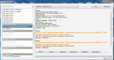

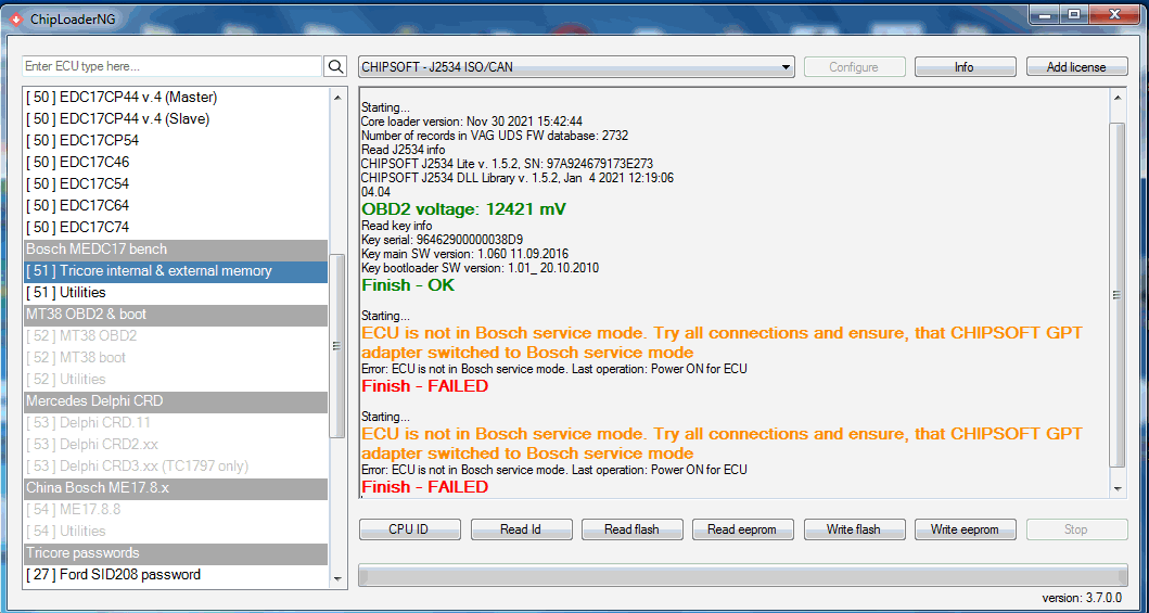

Та ж проблема з EDC17C42 не хоче навіть читати ID.
