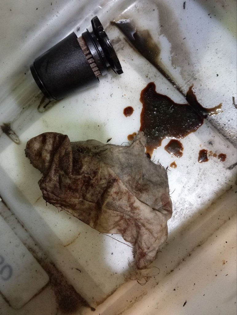

А ось і підійшов логічний висновок цієї теми. Хазяїн обурюється, запах газу. І ось що у нього у фільтрі. Уявіть, що в балоні. Ганчірка була біла. І іржа є.
