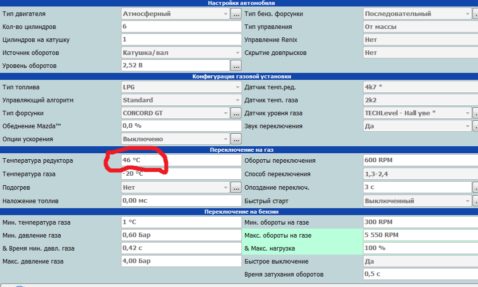

Вечір добрий. Налаштування.
Хочу нагадати, хозяйна влаштовуе все, динамика, переключеннч, расход. Одна біда, запуск на гарячу, заводится с пропуском, але с першого разу.

Вибачте, але за 10 років роботи з ГБО можна чогось більшого досягти. Якщо звичайно ставити якусь мету. Хоча ви не здивували мене нічим, власне кажучи. Це почерк 99% "автокалібрувальників". Мені цікаво, на що ви спираєтеся, поставивши температуру перемикання на газ -20 гр. ? А перехід по закінченню газу 0,42 c ви перевіряли, чи працює? Знімали клему з клапана редуктора на холостому ходу і все перейшло, чи не провалилися оберти і не затихло авто? А максимальний тиск газу на 4 бар вас не лякає? Плюс інерційність та швидкість обробки. А МАП максимум здатний витримати лише 4 бар. Корекції тиску, температурі газу стандартно в нулях. За графіком коефіцієнта видно що суміш на газі бідна. І остання точка на графіці повинна бути нижчою від усіх інших. Це для того, щоб ви у відкритому циклі не залили газом і не поплавили каталізатор. Це ви все повинні бачити за показаннями ДК при налаштуванні онлайн. Жиклерів там не повинно бути у форсунках. А до редуктора має бути нормальна магістраль D 8. Звичайно мультиклапан "Екстра" з електроклапаном та викинутим швидкісним клапаном. Тільки тоді ми можемо говорити про стабільний тиск за нормального редуктора.
Ваш графік коефіцієнта повинен мати приблизно таку форму, як у правленому файлі. Тиск підняти до 1,4 бар і скоригувати вручну тиск при калібруванні. Не запускаючи автокалібрування. Опустити потім коефіцієнт відповідно до корекцій та часу упорскування бензинових форсунок.

Вроді як температура стоїть 46гр. Карту підлаштовую, бо хозяїн їздив до когось, після майстрів зразу загорівся чек по бідній суміші. Налаштовували по ДК (по корекції). На редукторі і в мультику стоїть 8,0мм. Довжина не більше 10мм шланга від форсунок і до бенз форсунок.

Сообщение Alex66 » Чт ноя 16, 2023 12:58 am
avtoteh_dnepr писал(а):
Ср ноя 15, 2023 1:35 pm
