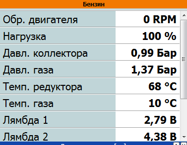

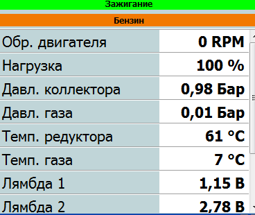

Вітаю. Пошук продовжую. Ще одна особливість, коли в системі є газ тиск ориентовно 2бар+/- перша лябда показує 2,5-2,9В, коли газу нема, лямбда показує 1-1,2В. При цьому дроти до ДК не підключені. Чи може ЄБУ ГБО давать таку наводку? І чи може така наводка впливати на запуск?
не ідеальний запуск
ідальний запуск

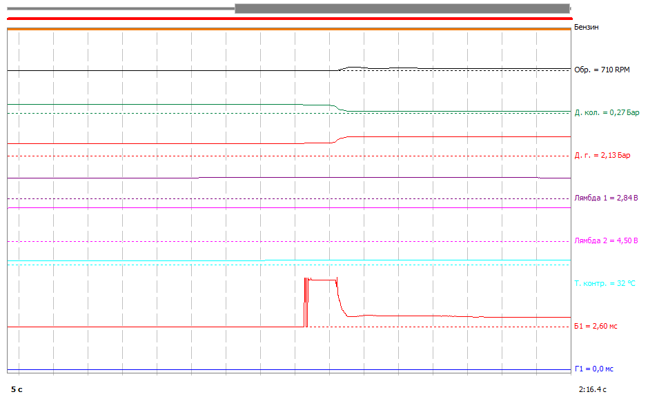

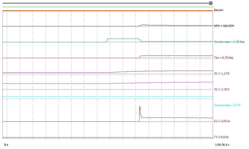

Я вот о чем.
Re: Известная проблема, но решение не найдено - плохой запуск на горячую.
Сообщение serg71 » Вт окт 03, 2023 5:09 pm
Для начала сбросить адаптации ЭБУ, если после работы на газу проблемный запуск ,то искать пути попадания газа во впускной коллектор,также на некоторых газовых ЭБУ есть особенность ,открытие газовых форсунок на короткое время,около 100мс,если пропадают импульсы впрыска раньше добавочного +,и естественно заливает газом,это будет видно в газовой программе ,на доли секунды скаконет время впрыска газа при выключении зажигания,а краще зателефонуй завтра пiсля 9 години,покажеш вiдео з монiтору
На это внимание вообще не следует обращать.

Вопрос в том, по какой причине соотношения воздух-топливо нормальное для запуска двс когда гбо (просто выкл.кнопкой) выключено, а на включеном гбо это соотношение меняется нарушая запуск двс. Я пробовал по разному делать запуск и с подачей газа и без подачи газа, после работы на газу и в ожидании подачи газа, нормально заводится только когда гбо выключено (даже если есть газ в системе).
Сообщение serg71 » Вт окт 10, 2023 9:57 am
Ещё раз,что происходит со временем впрыска газа перед отключением зажигания?
