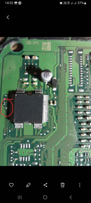

Доброго дня! Ніхто не підкаже номінал резистора (на фото обведений) блок керування двигуном навантажувач nissan. При заміні драйвера Apic-D06 випадково здули. Дякую.

Без номинала. Это только у кого на столе лежит пациент такой, сможет померять. По фото вижу, что вывод м/с подтягивает к земельке. Метод : "Народного тыка еще ни кто не отменял". Ставлю на 10 кОм.

Ти не повіриш - знайшли, номінал 3,0 кОм.

Видать разобрали второй погрузчик.

Может по даташиту?

Не, все просто-прилип к оплётке, чистое везение.
