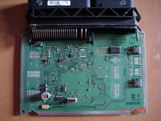

Сообщение Alen » Пн авг 25, 2008 11:51 am
7.9.8

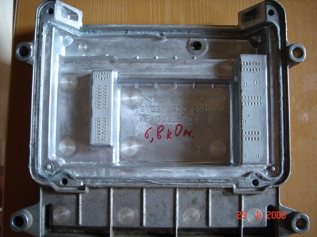

Сообщение Alen » Пн авг 25, 2008 11:53 am
Еще

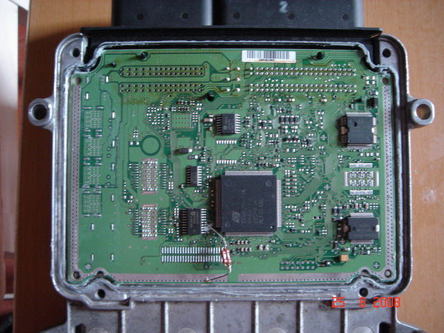

Сообщение Alen » Пн авг 25, 2008 12:06 pm
Подключение
romik
Сообщения: 822
Откуда: Запорожье
Сообщение romik » Пн авг 25, 2008 12:07 pm
Спасибо!
Теперь понятно, как его вскрыть. Остальное - дело техники.

Сообщение Sania » Пн авг 25, 2008 12:59 pm
romik, в тех местах где герметик к плате я нагревал феном со стороны корпуса на 200 градусов, минут через 5 всё разобралось без мощной отвёртки. Разбирал с год назад, вылетел канал управления зажиганием. Шить не пробовал, отпишись что получилось.
romik
Сообщения: 822
Откуда: Запорожье
Сообщение romik » Пн авг 25, 2008 1:54 pm
Спасибо за ценную подсказку! А то некоторые клиенты в шоке, когда блок ковыряют мощным инструментом.
С прошиванием проблем быть не должно, на сколько можно рассмотреть по-фотке, проц там из С167-совместимых. Результаты обязательно отпишу.

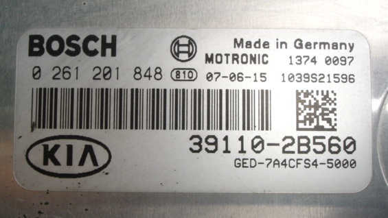

Re: чип-тюнинг Kia Ceed
Сообщение pinter » Пт сен 05, 2008 11:53 am
pinter писал(а):
chipsoft писал(а):
pinter писал(а): ЭБУ стоит БОШ, установлен под капотом рядом с блоком предохранителей, колодка на 94 контакта, а не на 81 как на 797.....
А фото наклеек на ЭБУ можно сделать?
