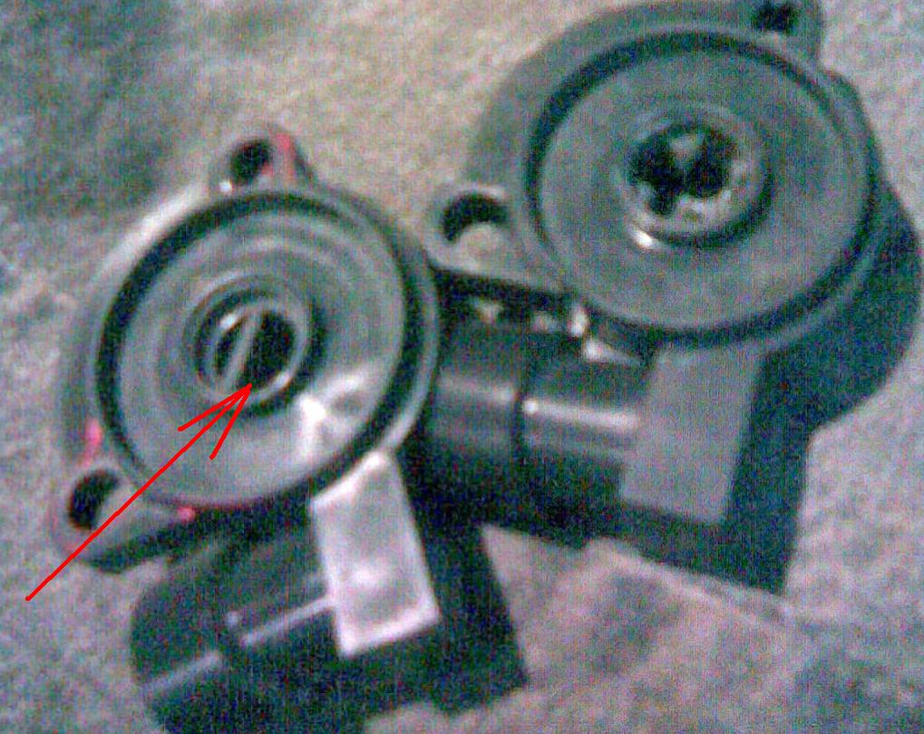

Сегодня опять сделал открытие (для себя), обычный датчик под номером 2112-1148200 (на картинке без стрелки)не подходит, а стоит с номером 3071-1148200 я таких не видел, авто называется Славута и переделана под инвалидку.
проблема на ней такая: заводится и работает на холостом нормально, нажимая педаль газа градусов на 15, поднимаются обороты, а ДПДЗ показывает 0, затем градусов с 20 начинает давать показания
:shock:
первым делом я конечно разогнался и начал менять датчик, но он туда не полез, пришлось подшкрябать этот крестик и все стало нормально, но результат нулевой и картина осталась такой-же,
в чем здесь собака порылась подскажите пожалуйста
датчик со стрелкой номер 3071-1148200

точно не скажу: в Славуте не копался. Но ДПДЗ он и в африке...
в каком смысле "осталось такой же"? так же после 15% показывает 0?
перепроверь тестером или осциллом напряжение на выходе ДПДЗ, мало ли...

Это ДПДЗ нового типа, ставят на новый ДП на М10.3+. Померяй массу датчика и напряжение на выходе от 0 до 100%.

А показания в статике и динамике совпадают ? Если это только на заведеном ДВС - похоже на жгут - была фишка -потертые провода на РХХ и в пучке

Да, такие датчики иногда встречаются на Славутах.
Вот как раз недавно была Славута с ручным управлением,
пробег около 500 км, сосем новая! Датчик неисправен, обрыв
втутри (т.е. не звониться, сопртивление бесконечность).
Удалось приспособить от десятки, внутри некоторые перегородки
подрезал и вставил перемычку из жести. Уехали довольные,
пока ездят... Голову пришлось поморочить, просто пожалел людей.
Конечно проще купить новый.
получается что датчики разные, а в чем отличие? (сейчас авто нет под рукой, хочется приготовится заранее)
получается не зря от десятки туда не влазит.
