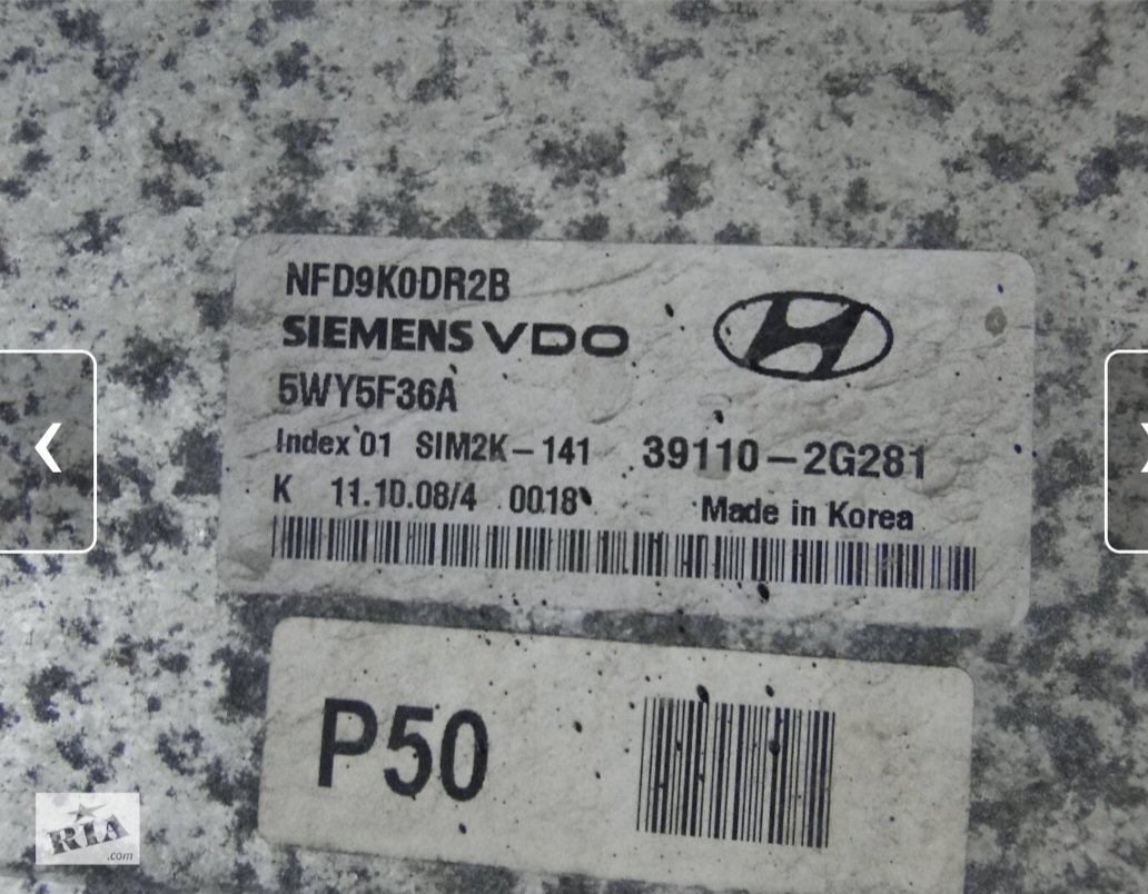

Доброго ранку! Питання по блоку залишається відкритим, заміна проца нічого не дала. Чи можливо в блок від sonata nf 39110-2g281 залити прошивку від 39111-2G100 і не зробити з блока труп?

Якщо в бутi то не зробиш труп , головне скачати прошивку щоб зробити бекап . прошивку яку будеш писати у бутi достатньо скачати по обд , по обд полний фул читае будь який флешер

Можна взагалі будь який 141 поставити , іммо можна вимкнути в прошивці

Є одне але - тільки з авто з МТ, на автоматі два процессори. А по більш-менш доступних цінах тільки АТ. Блок який знайшов виявився неробочий - ГР вмикається і одразу вимикається. В пошуку.

Може брати з АТ і прошить рідною прошивкою. Всі виводи для АТ на другому раз"ємі.

В мене задіяні обидва. Люди вже ділилися досвідом АТ&МТ - стартер не працює і т.д., наскільки я розумію моторола(проц моторного) "спілкується" з трикор акпп незалежно від прошивки.

Доброго вечора! Не підходить будь-який sim2k-141. Пояснення на скрінах.
P.S. З приводу a/t & m/t - нічого не блокується, просто висять помилки по ат.
