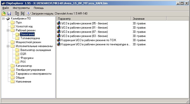

Кто знает как посмотреть какая установка октан-переключателя. Или кто скажет на какой таблице работает когда нет перемычки (нашел какой-то разъем под седеньем внешне похож).

вот это как раз и заинтересовало, так как в эксплорере открылись таблицы на 91 и 95 бензин.

сегодня рассказали что якобы прошивали шеви-ланос на два режима с переключением. Такое возможно только через октанкоректор.
не мешай машине работать
Сообщение chipsoft » Вт авг 12, 2008 9:10 pm
В Chevrolet Lanos действительно 2 основных карты зажигания, это уже похоже традиция у Daewoo-Chevrolet. На HV-240 в отличии от MR-140 4 основных карты зажигания.

Сообщение Powder » Вт авг 12, 2008 10:28 pm
chipsoft писал(а):В Chevrolet Lanos действительно 2 основных карты зажигания, это уже похоже традиция у Daewoo-Chevrolet. На HV-240 в отличии от MR-140 4 основных карты зажигания.
Денис, у тебя в редакторе они обозначены "рабочий режим 1", 2, 3, 4
А как понять какая из них отвечает за 87-95 бензин ?

Сообщение chipsoft » Вт авг 12, 2008 10:30 pm
Powder писал(а): Денис, у тебя в редакторе они обзначены 1,2,3,4
Это в каком именно модуле?

Сообщение Powder » Вт авг 12, 2008 10:37 pm
для лачиков 1,8 и авео
Сообщение chipsoft » Вт авг 12, 2008 10:41 pm
Powder писал(а): для лачиков 1,8 и авео
Что то я не совсем понял, где. Вот скрин с Авео.

Сообщение Powder » Вт авг 12, 2008 10:50 pm
а у меня вот так
угол зажигания
Сообщение chipsoft » Вт авг 12, 2008 10:56 pm
Powder писал(а):а у меня вот так
Исправим

Сообщение ALK » Вт авг 12, 2008 11:01 pm
Денис у меня "прочие" открывает на английском, там нет ничего интересного или что-то еще? я просто не силен в английском.
Сообщение chipsoft » Вт авг 12, 2008 11:10 pm
ALK писал(а):Денис у меня "прочие" открывает на английском, там нет ничего интересного или что-то еще? я просто не силен в английском.
Английские сокращения в Шевролет - Ланосе - это неизвестные калибровки.
