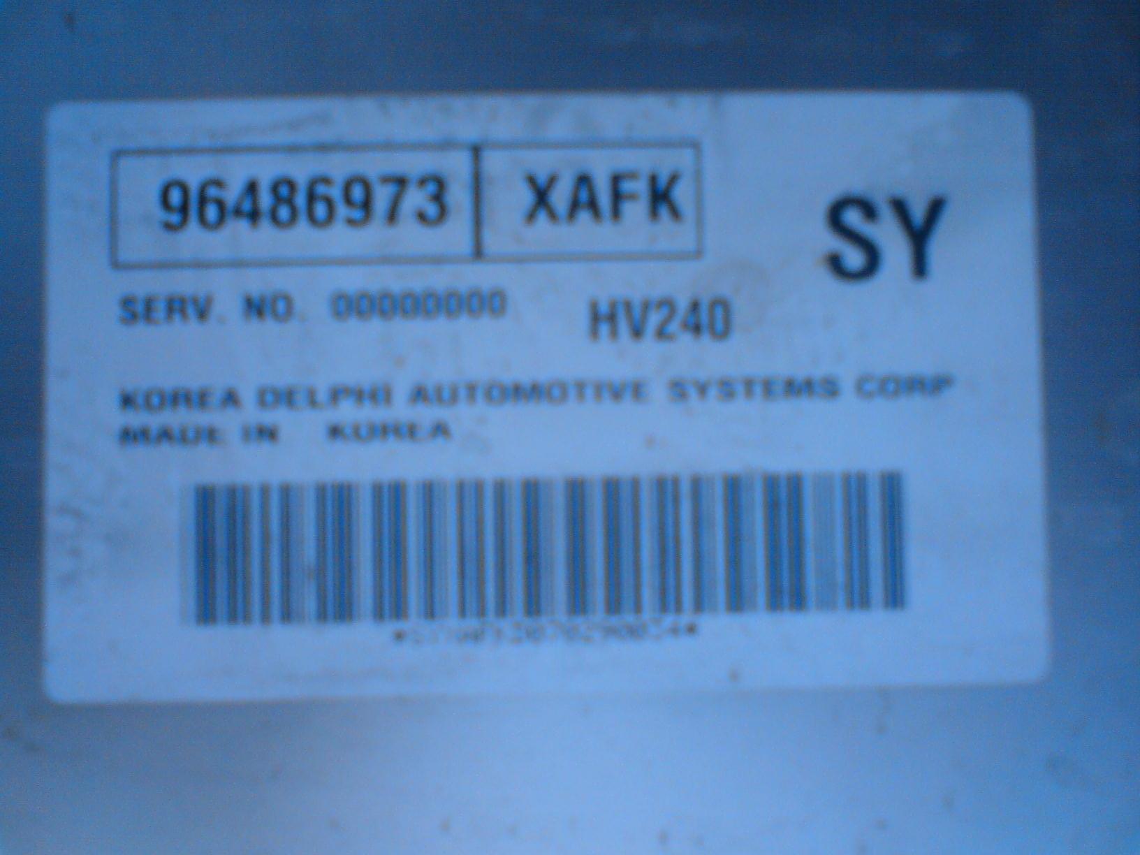

Похожи, HV-240 вроде потолще. С какой целью интересуетесь?

0madem
Сообщения: 448
Зарегистрирован: Пт авг 10, 2007 9:21 am
Откуда: Луганск
Сообщение 0madem » Пн авг 11, 2008 3:36 pm
Блок MR-140 на Шевроле Авео 1.6 16 не переводит в бут режим, соответственно и не считывает фулфлеш, при нажатии на кнопу пишет что получает коды доступа, доходит все до 7% и отключается, и так циклически и делает, потом тупо останавливается и... Снова подключается только после снятия клемы... Костя просвети может что то не так делаю? Пробовал 3 раза...

Konstantin_D
Сообщения: 166
Зарегистрирован: Вт янв 10, 2006 7:20 pm
Сообщение Konstantin_D » Пн авг 11, 2008 3:52 pm
Если не переходит в бут режим и в салоне щелкает реле
значит иммо блокирует Клинию.
необходимо на время чтения записи снимать разьем с иммо и перемыкать 5 и 6 контакт.

Konstantin_D
Сообщения: 166
Сообщение Konstantin_D » Вт авг 12, 2008 9:48 am
beneton писал(а):
Konstantin_D писал(а):Если не переходит в бут режим и в салоне щелкает реле
А где это иммо в них расположено, что бы заранее знать.
На замке зажигания.маленькая черная коробочка.
Robin
Сообщения: 2322
Откуда: Мариуполь, ЧП
Сообщение Robin » Вт авг 12, 2008 3:06 pm
сразу расскажу распиновку, чтобы проще считать: 1, 2 -питание, 3-отсутствует, 4-масса, 5-вход, 6-выход , 7-индикация.

Сообщение barmalej70 » Ср авг 13, 2008 10:09 am
Anatoly писал(а):Похожи, HV-240 вроде потолще. С какой целью интересуетесь?
Да что б различать их. Идентефикаторы какие у кого.
0madem
Сообщения: 448
Откуда: Луганск
Сообщение 0madem » Ср авг 13, 2008 10:41 am
На HV-240 по два ряда контактов в MR-140 по 4, вчера сам убедился :D

Сообщение barmalej70 » Ср авг 13, 2008 2:13 pm
Да это я знаю....
Проблемка в другом....
Я считал, что все Авео 1.5 идут с HV240. И копался в разъемах... И вот хоть тресни, не могу вспомнить сколько пинов там было :roll: Уже месяца 3 не попадаются они, заразы....
Собственно просто выяснить охота че на них устанавливают.... А тут еще китайцы с 1.6 поперли на рынок....

Сообщение 0madem » Ср авг 13, 2008 2:50 pm
Да это я знаю....
Ну вот вчера вскрывал 1.5 там стоял HV240, а позавчера вскрывал 1.6 2006г. там MR140 стоял :shock:

0madem
Сообщения: 448
Откуда: Луганск
Сообщение 0madem » Ср авг 13, 2008 5:05 pm
Вот то что было на 1.5, причем и MR140 и HV240 для фула требуют с иммо фишку курочить... :(
