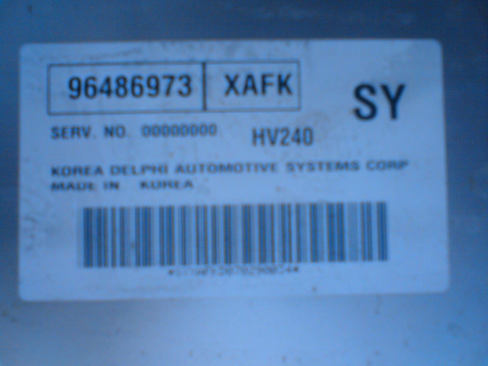

Похожи, HV-240 вроде потолще. С какой целью интересуетесь?

Anatoly писал(а):Похожи, HV-240 вроде потолще. С какой целью интересуетесь?
Да что б различать их. Идентефикаторы какие у кого.

barmalej70 писал(а):Anatoly писал(а):Похожи, HV-240 вроде потолще. С какой целью интересуетесь?
На HV-240 по два ряда контактов в MR-140 по 4, вчера сам убедился

0madem писал(а):barmalej70 писал(а):Anatoly писал(а):Похожи, HV-240 вроде потолще. С какой целью интересуетесь?
Да это я знаю....
Проблемка в другом....
Я считал, что все Авео 1.5 идут с HV240. И копался в разъемах... И вот хоть тресни, не могу вспомнить сколько пинов там было
Уже месяца 3 не попадаются они, заразы....
Собственно просто выяснить охота че на них устанавливают.... А тут еще китайцы с 1.6 поперли на рынок....

barmalej70 писал(а):0madem писал(а):barmalej70 писал(а):Anatoly писал(а):Похожи, HV-240 вроде потолще. С какой целью интересуетесь?
Да это я знаю....
Ну вот вчера вскрывал 1.5 там стоял HV240, а позавчера вскрывал 1.6 2006г. там MR140 стоял
"Скупой платит дважды, дурак - трижды, лох - всегда"

0madem » Ср авг 13, 2008 5:05 pm
Вот то что было на 1.5, причем и MR140 и HV240 для фула требуют с иммо фишку курочить...
