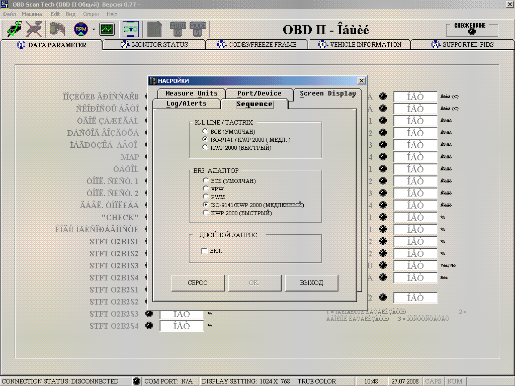

Черри и Гели можно посмотреть Scan Tech 0.77.Только я немного потрахался с установками.Может по неопытности,но работает.И еще после установки руссификатора получил козяброиды.
Ксандр
Сообщения: 359
Откуда: Vinnitsa reg.
Сообщение Ксандр » Вс июл 27, 2008 5:37 pm
вадимк писал(а):И еще после установки руссификатора получил козяброиды.
Винда на ядре NT?Можно попробовать сделать так.Зайти в Виндовый реестр,HKEY_LOCAL_MACHINE\SYSTEM\CurrentControlSet\Control\Nls\CodePage,и поменять параметр 1252 -на c_1251.nls
При ошибках в русификации помогает.
вадимк
Сообщения: 1371
Откуда: Украина.Киев
Сообщение вадимк » Вс июл 27, 2008 6:15 pm
У меня в реестре и так стоит с 1250 по 1258 :shock:
