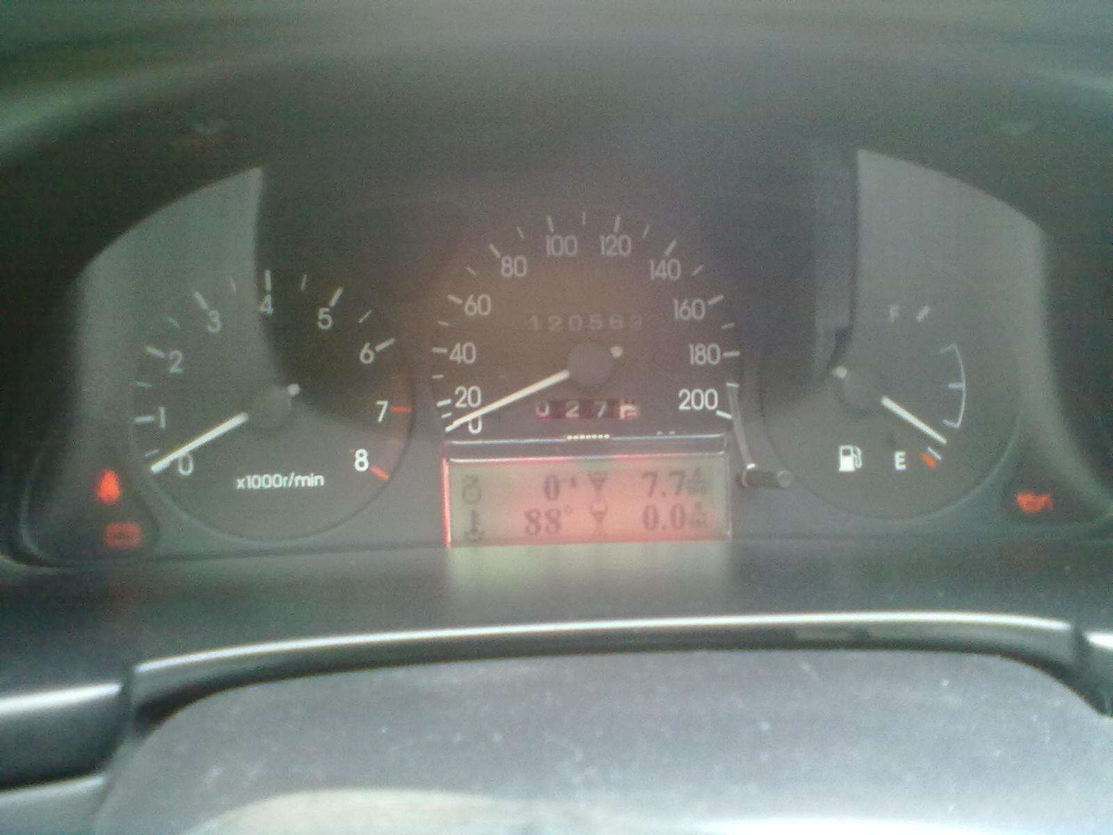

клиент поставил на сенс приборку от ланоса, теперь хочет чтобы тахометр ожил. Мож кто подобное уже делал, а?

Там все просто. Провод с ЭБУ на приборку, - к пину тахометра.

Сообщение malagar » Пт июл 11, 2008 9:31 am
43 пин разъёма ЭБУ
22 пин приборки. (зеленый с черным провод, если установлен)
P.S. Для Сенса с Микас 7.6.

Вчера подключил. Добавил в колодку Эбу разьём к 43 ноге и к приборке на 22 контак (синий с черным провод) - работает

тахометр 155 гривен, подключен на 43 ногу ЭБУ микас 7.6
