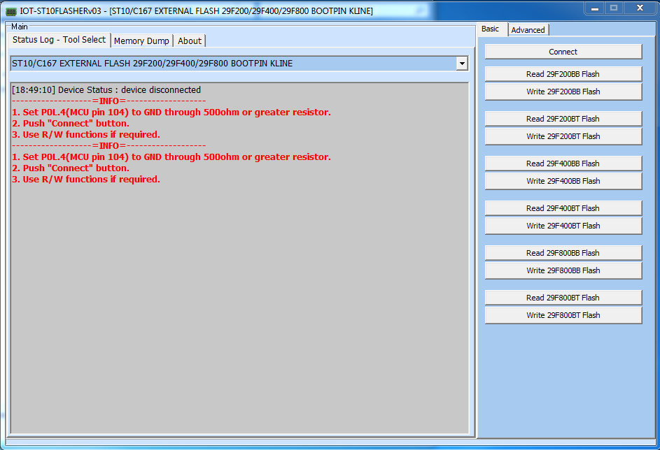

Пробовал и клайники менять и память греть и с напряжением играться. Каждый раз результат один. Подскажите можноли заменить флеш am29f400bt на am29f400bb? И достаточно той прошивки каторую я слил изначально для востановления работаспособности.?

А есть разница во флэш am29f400bb и bt. Стоит bt?
https://monitor.net.ru/forum/threads/408672/
Слышал, что Комбик ВТ читает по другому чем ВВ.
Наверное и записывать нужно также по другому.
Re: Edc15c7 K/H
Сообщение serg71 » Вс янв 30, 2022 10:46 pm
Бут сектор у BB в конце , а у BT в начале , естественно менять их нельзя Изображение

"Пробовал с двумя блоками EDC15. Подключился, прочитал содержимое, обрадовался. Потом облом - позволяет читать, но не прошивается. Хотя читает правильно. Видимо в OTP процессора зашит неправильный для этого типа флешки алгоритм прошивки. Возможно, этот метод сработает если у вас флешка 29F400BB,а у меня была 29F400BT, а у них boot block не в начале, как у первых, а в конце, потому и алгоритм прошивки другой. Помог только паяльник и программатор."

У комбика и IOТерминале под вв и вт разные закладки. У комбика в правом нижнем углу выбираешь конкретно блок в котором стоит та или иная флешка.
