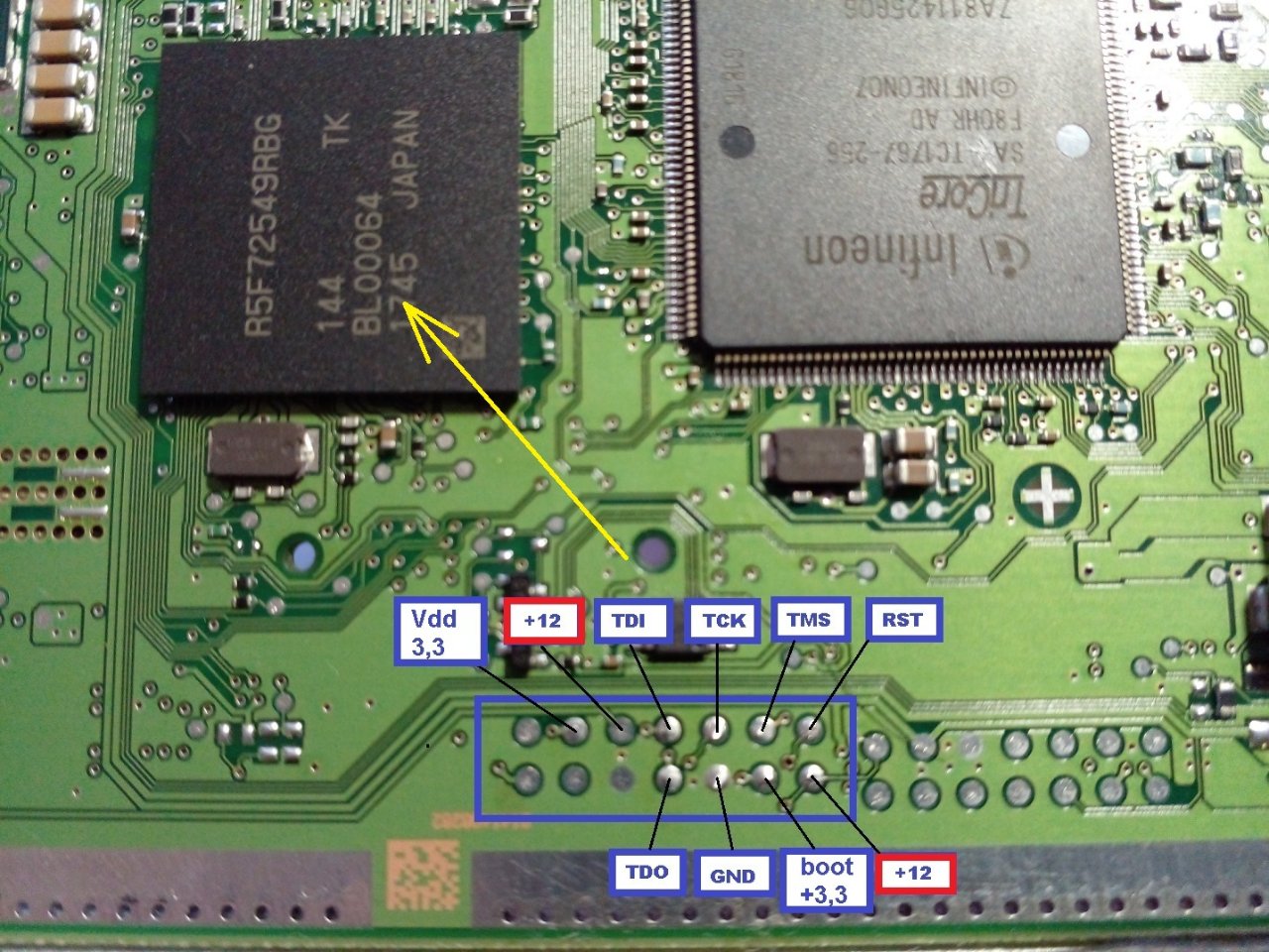

Вот на этом фото как раз все что нужно и подключено, включая питание.

Денис.
Что-то я совсем запутался.
При програмировании питание подаётся на : VDD и Ground от программатора.
Или ещё нужно подавать 12В. на DB-9?
Re: Готовимся к модулю Bosch MED17 Bench
не нужно 12В подавать. На фото все правильно, адаптер можно вытащить из брейкаута.
