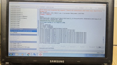

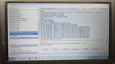

Вчера боролся с записью EDC17CP14 VAG CAN.
Рвет запись на последних секундах, то за 8 то за 2 секунды до завершения записи.
Игрался с напряжением, от 9 до 15 вольт, источники менял, и акб использовал.
Денис все говорил, что питания не хватает...и точка. Типо с загрузчиком все ОК.
так прое..ался три часа. Проехали...
Плюнул я на все это, вскрыл блок, и записал KTAG-ом
Это уже второй раз спотыкаюсь на EDC17CP14, первый был UDS на авто не писался адаптером Чипсофт, пока не взял ОР2.
Так что, имейте ввиду.

st_as
Сообщения: 357
Откуда: Ukraine, Poltava
Re: Модуль [51] "Bosch MEDC17 - Bench"
Сообщение st_as » Ср апр 20, 2022 11:46 pm
Занимаюсь РАДИОЭЛЕКТРОНИКОЙ лет 30.
Что такое БП, знаю, и понимаю.
Я не пионер, который взял зарядку от мобильного телефона, или дохлый АКБ с него же, и давай тут 3.14здеть о проблеме.
Вчера подключал много источников питания за три часа е..ли с пляской.
Осцил в режим самописца цеплял на !!!клемы ЭБУ!!!, для мониторинга возможной просадки напряжения. Просадка почти ( проседало на 0.06 Вольта) НЕ НАБЛЮДАЛАСЬ!!!
И все ,,до лампочки"!!!
Кроме разных БП, подключал АКБ с автомобиля, который и приехал, и все опять коту под хвост.
Запись прошла нормально только после записи в бут.

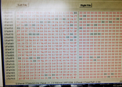

В блок не пишется конец прошивки.
Прочитал всю ветку о модуле, не встретил описания такой проблемы.
Кто стыкался с таким, и как решалось, отзовитесь.
Денис, если бы была возможность снять блок, и отправить Вам, я бы это сделал с удовольствием, может даже и привез бы его лично. Но машина была проездом, и тут такая ситуация, да еще и в такое время ...
099 72 52 777 Стас

st_as
Сообщения: 357
Сообщение st_as » Пт апр 22, 2022 4:31 am
И я сделал много блоков бенчем, и без проблем.
А вот на этом - спотыкнулся.
В блок не лезло даже то, что прочитал с него же.
Всегда рвало связь в конце, на разных адресах.
099 72 52 777 Стас
injektor
Сообщения: 703
Откуда: UA, Александрия
Сообщение injektor » Пт апр 22, 2022 11:42 pm
Была аналогичная проблема с таким блоком, только на хюндай, один в один.
СантаФе 2.2 CRDI EDC17CP14.
Чиплойдер в бенч не записал, доходит почти до конца и выдает ошибку 09 - таймаут. И в автомате, и в ручном режиме одинаково, что сток, что тюн. Сток считал правильно.
Записал Мультифлешером от Ромика. Им пересчитал КС в BSL и все остальное, и зашло влет по ОБД на столе, хорошо на связь вышел.(Bosch EDC17C08/CP14 KIA/Hyundai. Только запись flash-памяти через диагностический разъем OBD-II.)
Писал Денису. Отослал лог по его просьбе. Результат не известен, он мне больше не писал, а я больше не спрашивал так как машинка уехала.
Мое личное мнение по этому блоку такое - не хватает времени для записи, срабатывает сторожевик и блокирует. При чтении загрузчик два раза передергивает питание и чтение проходит до конца успешно. Мне кажется что если б при записи передернуть питание в нужный момент все б закончилось успешно. Ну Денису виднее, пускай разбирается.
