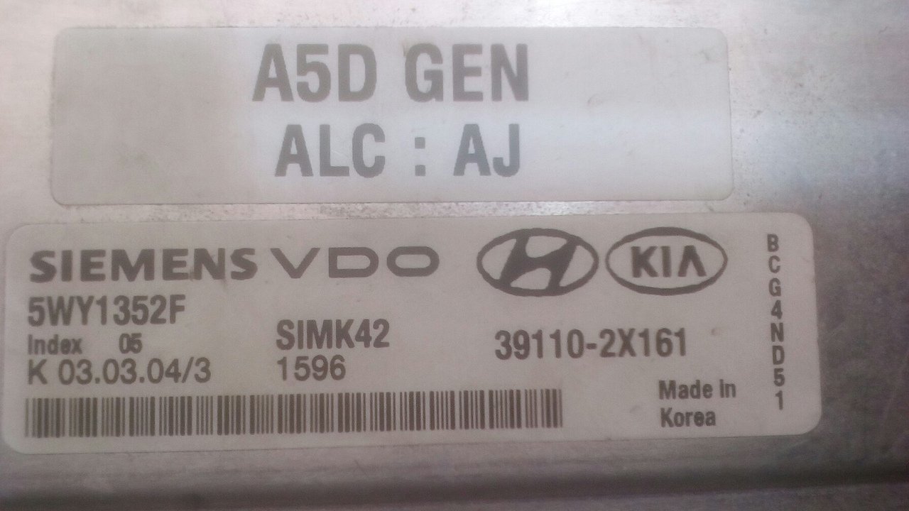

Добрый день! Подскажите , пожалуйста , SIMK42 этим модулем можно сделать? И каким модулем simk42 можно сделать в bsl?
Re: Модуль Siemens SIMK31/SIMK41/SIMK43/SIM2K-47/Siemens - OBD
Сообщение chipsoft » Ср июн 05, 2019 1:26 pm
stas1979 писал(а):
Ср июн 05, 2019 1:22 pm
Нет, по OBD2 не сделаете. Если блок 5-ти разъемный, то в буте модулем Siemens-2
